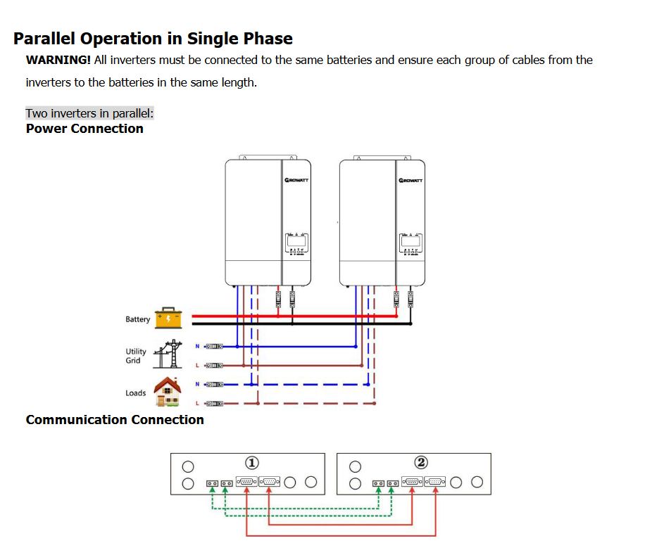

нед яну 21, 2024 11:20 pmbrum написа:
Връзваш си тоя кабел между двата инвертора, а батерията към master-а. После ако настроиш нещата правилно трябва да тръгне.
За да тръгне, трябва да се прави така, както казва производителя.
- За комуникация между инверторите ти трябват всичките кабели от комплектите на ДВАТА инвертора - два "бели" и два "червено и черно".
- Свързват се ТОЧНО по схемата по-долу.
- Оня кабел дето е "червено и черно" със зелените букси в НИКАКЪВ СЛУЧАЙ не му променяй дължината - нито скъсяване, нито удължаване.
- Батерията се свърза към ДВАТА инвертора едновременно.
- Кабелите от батерията към първи и втория инвертор трябва да са с еднаква дължина.
За какво говоря? Там на картинката се виждат предпазители за към батерията - по два за всеки инвертор.
Примерно някъде между двата инвертора си слагаш кутия с 4-те предпазителя.
От първите два предпазителя пускаш кабели към първия инвертор с дължина 1 метър. От вторите два предпазителя към втория пак с дължина 1 метър.
Вече след предпазителите кабелите стават два и там вече колкото трябва.
Не е допустимо между батерията и първия инвертор кабела да е примерно 2 метра а към втория 3 метра.
Или пък да пуснеш кабел от батерията до първия инвертор и от него към втория.
Това на първо четене.

Щом производителят е дал детайлни инструкции се следват задължително. Реших, че само туй дето Детето качи е схемата.
Детето - специалист
пон яну 22, 2024 1:26 pmbrum написа:
Втората схема за силовата част и другата комуникация ми е ясна и затова не съм я качвал и задавал въпроси по нея. Както и самите настройки на инвертора са ми ясни в стъпки. Как трябва да са включени и т.н
Както казах грешката е моя, че съм прочел електронен документ за по стара версия на инвертора за комуникацията между инвертора и батерията. Затова реших и да си търся въпросния хъб докато пристигне самият инвертор.
За приложенията и вкарване на самият инвертор в плана който ползвам, най вероятно китайците ще го направят отново. Защото предният път няколко човека не можаха да създадат план в който да се вижда кое и как работи. Та накрая накарахме китайците да настроят всичко и само ми дадоха име и парола за достъп.

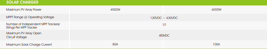

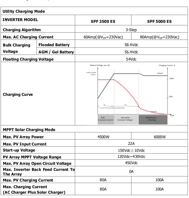

Да повдигна малко темата с едно питане, защото на мен не ми става ясно от това което е написал китаеца.
Дойде момента да купя панели за втория инвертор който ще вържа в паралел- Growatt SPF5000ES.
Принципно бях решил да сложа 450вата панели на Лонджи, същите панели с които е първият инвертор. Но получавам предложения за други панели и се замислям дали да не сложа от тях. Но понеже са по "големи" и тока при тях е почти х2. А никъде не намирам ясно написано колко може да понесе Growatt на входа от панелите.
На брошурата която е за инвертора не пише нищо за този ток. В книгата към инвертора има писане за тока който ме интересува, но китаеца го е сложил при зареждането а не при характеристиките на инвертора.
Просто ми трябват още няколко мнения, че това макс. ток който може да се подава от панелите към инвертора. Както и това, дали не трябва панелите на двата инвертора да бъдат еднакви като мощност. Защото това пък никъде не го срещнах в книгата на инверотра

чет фев 22, 2024 1:35 pmДетето написа:
Какви по-точно?
Детето - специалист
Това е панела
TW Solar TWMHF-66HD715
16,78А и на късо 17.63А
чет фев 22, 2024 2:41 pmДетето написа:
Това е панела
Идеално. Слагаш един стринг с 8 панела и си готов.
8 х 715 = 5720 Wp
На инвертора ти му дават макс 450V на входа и max. PV input current 22A
Първото на 450V в никакъв случай не трябва да го надвишаваш.
Демек ако използваш Longi 450W пак можеш да сложиш в един стринг максимум 8 панела но едва 3600 Wp - не натоварваш иневертора.
Тогава с Longi ще трябва да слагаш два стринга по 6-7 панела и да свържеш стринговете в паралел.
Лично аз недолюбвам големите панели.
