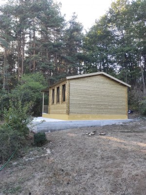

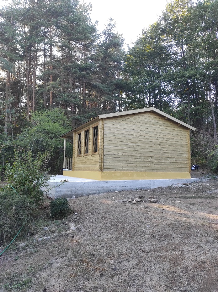

Искам да поясня, че не съм съвсем бос по отношение на тоците, но не смятам сам да си изграждам инсталацията. Проблема е,че контактувах с различни електротехници и получих различни мнения относно заземяването. Затова и изчетох доста неща по въпроса, включително и много теми във форума и пуснах и моето запитване. В крайна сметка вероятно ще направя заземяване със съответните измервания. Как ще се ползват двата двупроводни кабела 6 и 10 квадрата е въпрос, който още ме гложди обаче. И въпроса с мълниезащитата е нещо, което също ми е неясно. Бунгалото е миниатюрно, изцяло от дърво, на 7-8 метра отнего започва борова гора с дървета три пъти по високи от покрива. Някак си не ми се струва привлекателно да забуча гръмоотвод на покрива, който е много по-ниско. Тук обаче се изказвам съвсем лаишки, може да не съм прав. Пускам една снимка за ориентация.

И въпроса с мълниезащитата е нещо, което също ми е неясно. Бунгалото е миниатюрно, изцяло от дърво, ...
Демек добре горящо, като факел...
пет май 16, 2025 8:20 pmcolor написа:
...на 7-8 метра отнего започва борова гора с дървета три пъти по високи от покрива. Някак си не ми се струва привлекателно да забуча гръмоотвод на покрива, който е много по-ниско.
Напълно логични разсъждения. И аз така мислех преди много години - докато не се сблъсках с реалността.
-Два високи блока по над 6-7 етажа и между тях сгушена къщурка. Познай де тресна мълнията?
-Подстанция. С големи и високи трансформатори, една камара още по-високи метални стълбове и далекопроводи, мълниезащита...
Мълнията падна на ... металната ограда покрай сградата дето е метър и пеесе. Даже им беше заварила врата на оградата през която влизаха. :shock:
Дай на някой да ти я сметне и си я направи като хората, по проекта.
И най-важното - НЕ ИЗПОЛЗВАЙ АКТИВНИ мълниеприемници. НЕ работят!
Кажи на тоя дето ще ти я смята да е пасивна. С обикновен франклинов прът. Или няколко такива.
Хем е по-евтино, хем работи. За разлика от активните които са чиста проба измама.
