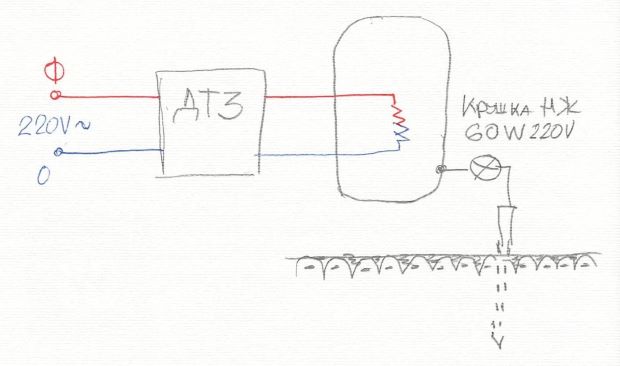

kozl - майстор
два пров ДТЗ и земепръд.jpg (25.09 KиБ) Видяна 1167 пъти
При утечка ще изключи ли ДТЗ или ще светне крушката :?
Схемата коректна ли е спрямо въпроса в темата?
