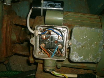

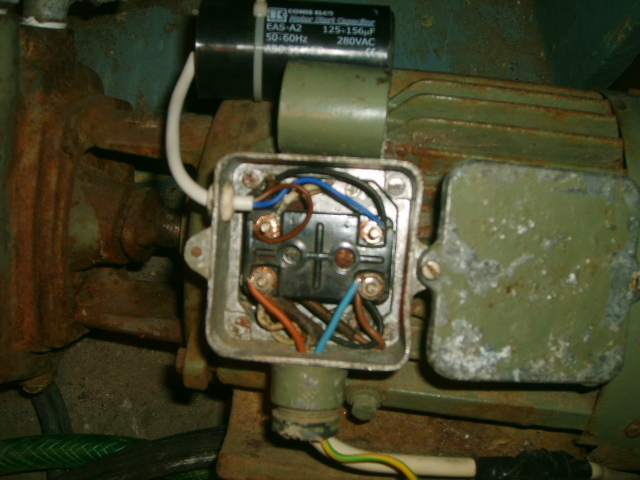

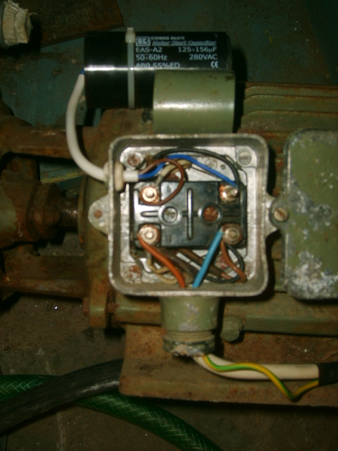

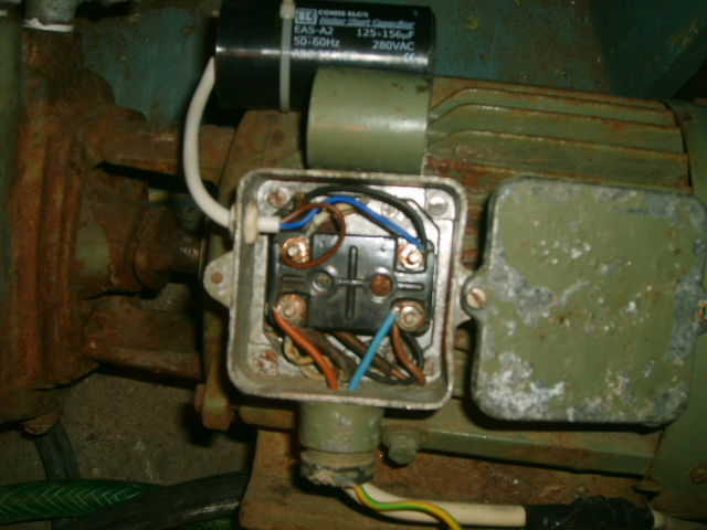

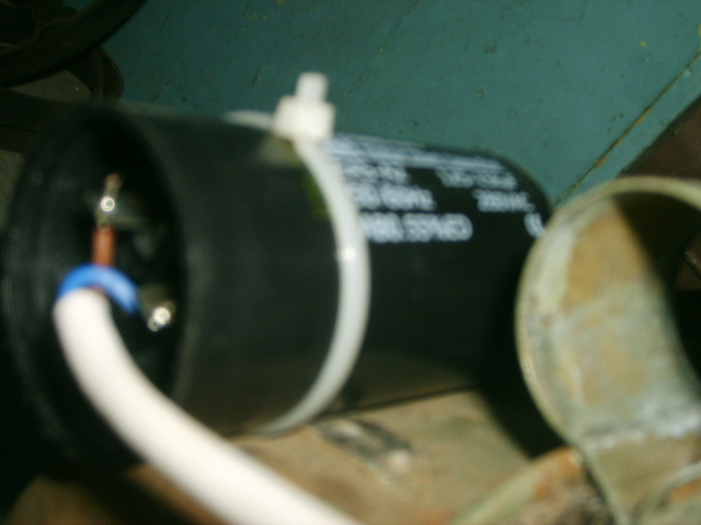

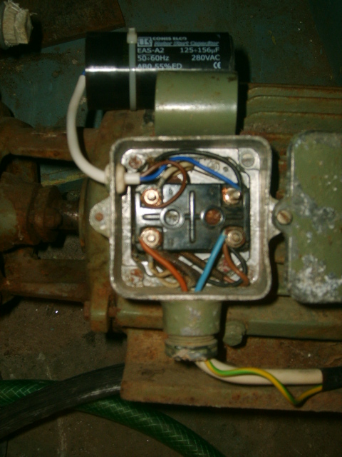

Да му таковам това, как се свързва тоя кондензатор. Аз съм го вързал успоредно срещу фазата и нулата. На двете клеми влиза фаза и нула, отсреща на другите две съм вързал кондезатора. Работи доста добре около 30-40 секунди, след което промени работата на двигатела и дебита намаля, след още 4-5 секунди изпраска кондезатора. Какво да права сега? ![Smile :)](./images/smilies/icon_smile.gif)

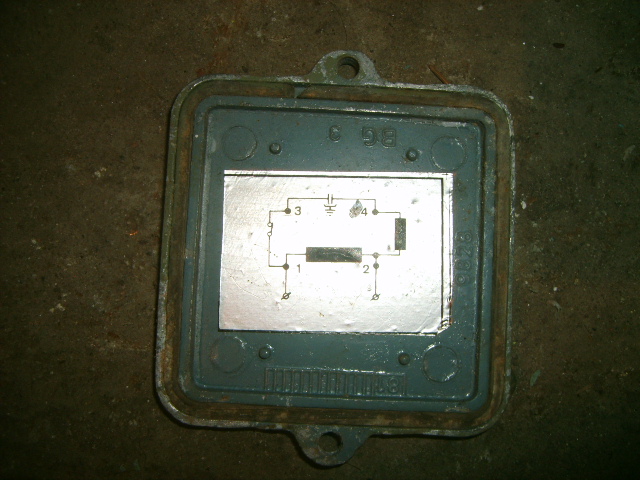

Не стана ясно-твоята помпа има ли центробежен изключвател или няма?Първо да уточним това ,за да разберем какъв кондензатор ти трябва и как да го включиш.
Най добре пусни и някоя снимка на мотора и клемната кутия.

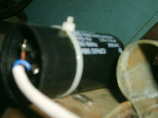

Ето снимки на начина по който я свързах и на изплякания кондензатор, капачката му бумна и изпусна някакъв газ. Превързал съм кондезатора щото държача е по малък, от по старите типве била. Кажете сега как да го вържа този кондензатор или новия такъв?
