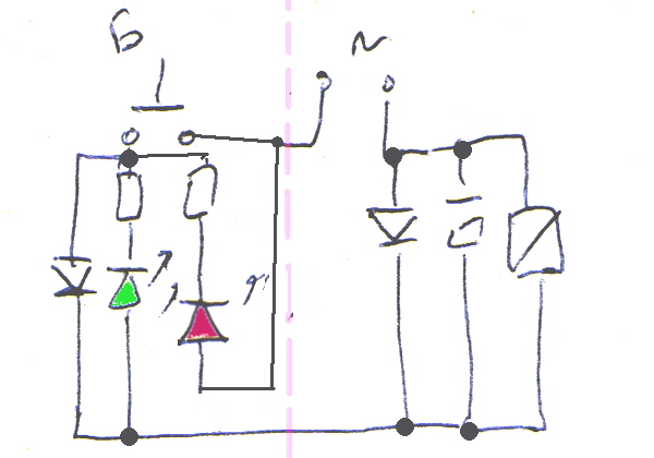

И вторият резистор става излишен, с единия ще определиш тока на двата, шунтирането на втория светодиод няма да доведе до съществена промяна в тока, респективно - яркостта.

Май никой от вас не мисли !!! Я сега погледнете по добре.

Вярно, че не мислим. Кажи, най десният елемент по схемата като какво да го четем? Ако е предпазител - помисли какво прави той са съседните си два елемента - диод и кондензатор :wink:

Реле е .Това е част от схема за звънец която измислих преди около 6 години и си работи без проблем

Justy - майстор
Тогава в първата схема червения диод ще свети винаги, а във втората - никога :shock:
mitcd - специалист

mitcd - специалист
Червения светодиод свети от ~ (вход 1) през резистор около 2К(за да не се задейства релето),през изправителния диод и през намотката на релето.Зеления не свети защото е обърнат и не може да светне през червения.След като се натисне ключът зеления светва през единия полупериод на променливото захранване и намотката на релето.Релето се задейства като се натисне бутона през изправителния диод .А другия диод и кондензатора са за да дойде право и що годе изгладено напрежение на релето.

Justy - майстор
8 волта от звънчева инсталация ли е захранването :?
sstefanov - майстор
Затрудни ни, защото си променяш схемата както ти падне (и то след като посочваме недостатъците)!
Освен това почна да добавяш релета и т.н.
Последно от 6 години какво ти свети?
Освен това в първата схема ако махнеш диода и обърнеш зеления светодиод ще опростиш още повече схемата. Освен това може да се използва и общ резистор.
