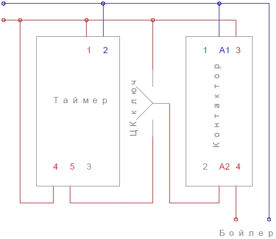

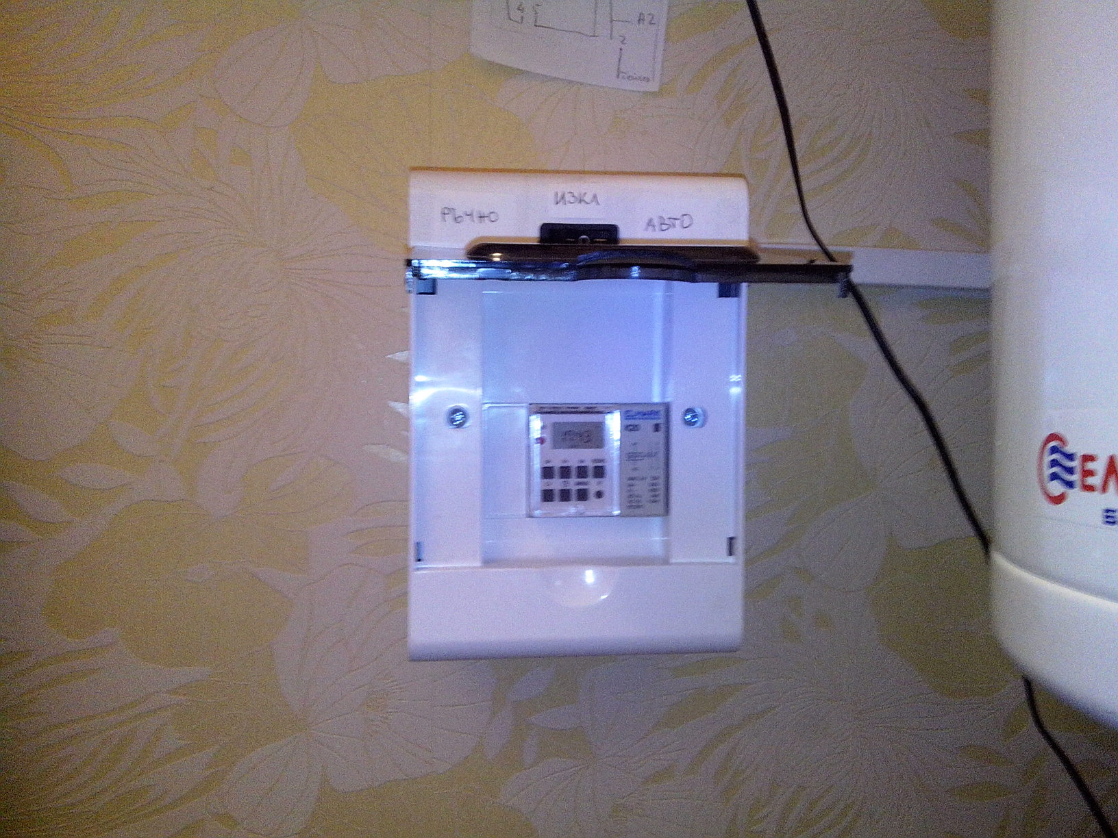

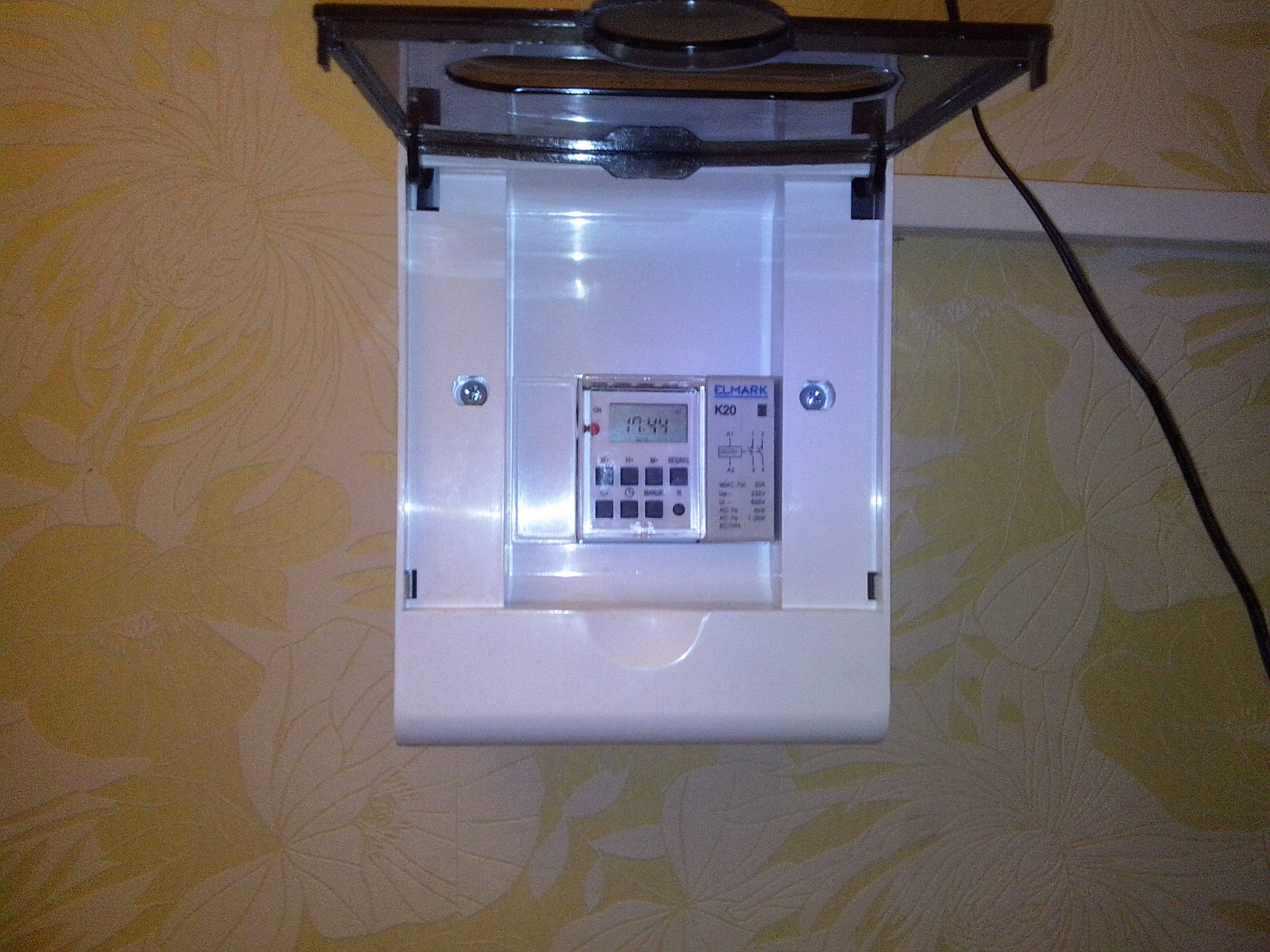

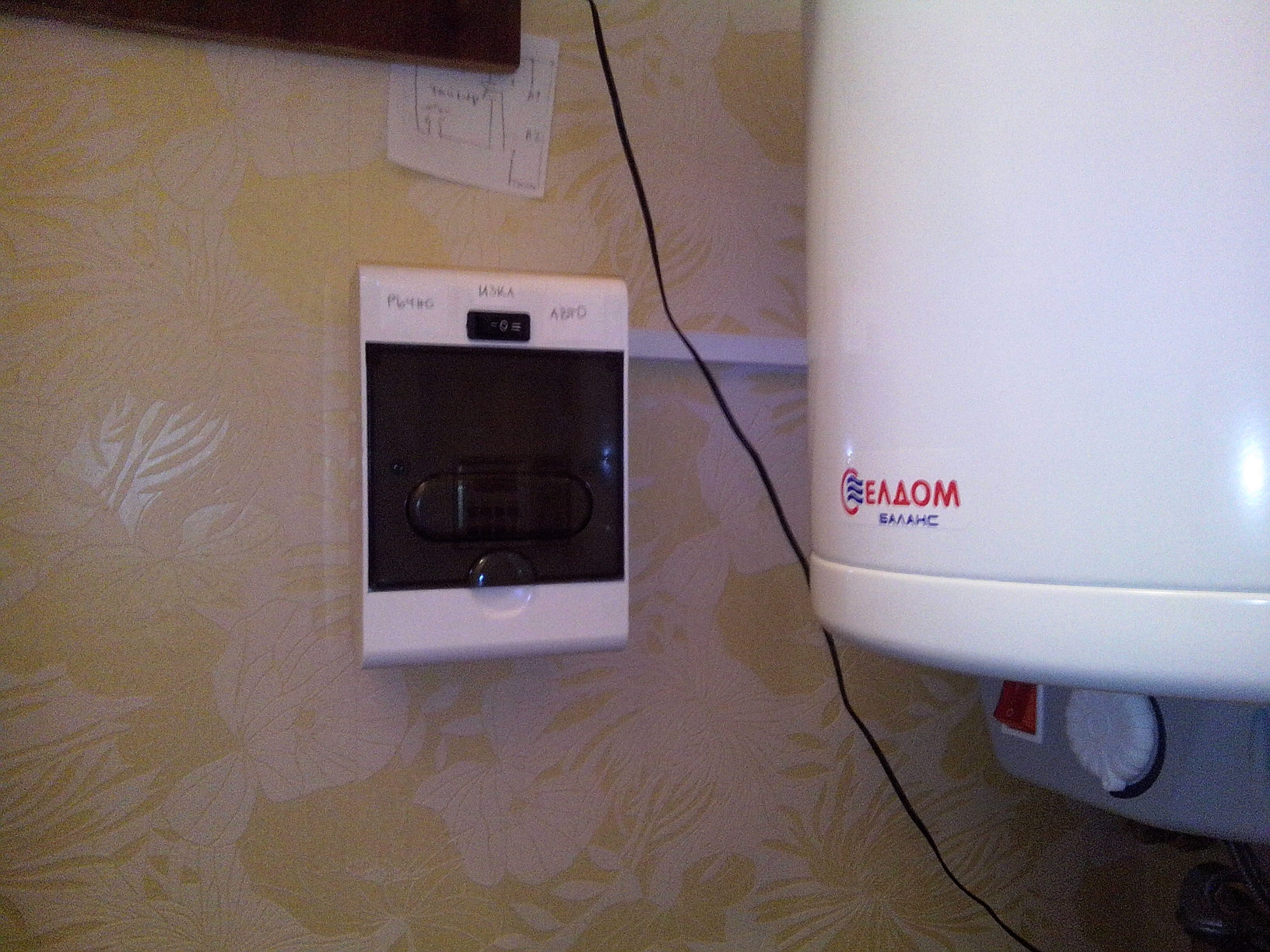

Ето още един вариант за управление на бойлер с часовник. Като часовника е от Конрад ~ 14 лв., контактор ~ 20лв, няколко Ваго клеми ~ 4 лв., кутия за ~ 4 лв и ЦК ключе за ~ 1 лв. ЦК-то байпасира часовника, освен това прекъсва и фазата към бойлера когато е в средно положение.
View_3.jpg външен вид 3
View_2.jpg външен вид 2
View_1.jpg външен вид 1
схема на свързване
vk - специалист
batrado, браво, пипнал си го професионално. На снимките, предполагам това е някакво помещение (предверие) преди банята, а не е в самата баня.
batrado - специалист
Професионално, като за домашен майстор :wink:
Бойлерът се намира в коридорче преди банята.
А според мен за да се получи още по-добре, може да се сложи ЦК ключ но за DIN шина - директно в таблото. Аз обаче не успях да намеря такъв ключ, който да е с три позиции ON-OFF-ON.
kam34 - специалист
Най добре става с ключ за осветление съответно вграден в стената. Ако е обикновен шунтира контакта на таймера, ако е девиаторен превключва бобината на контактора директно или през часовник, зависи само какъв ключ ти се намира.
