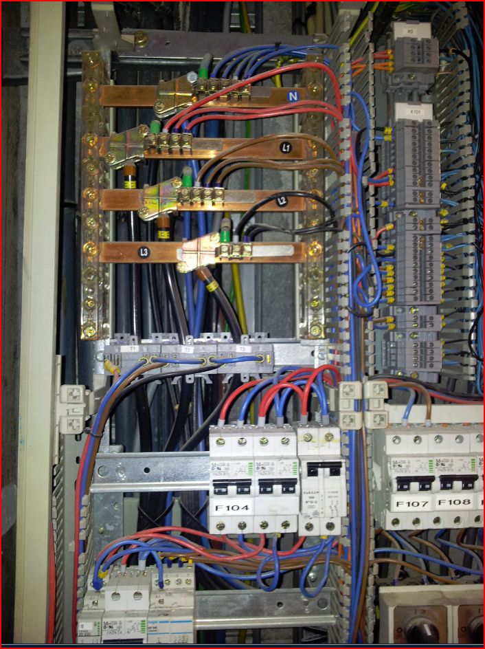

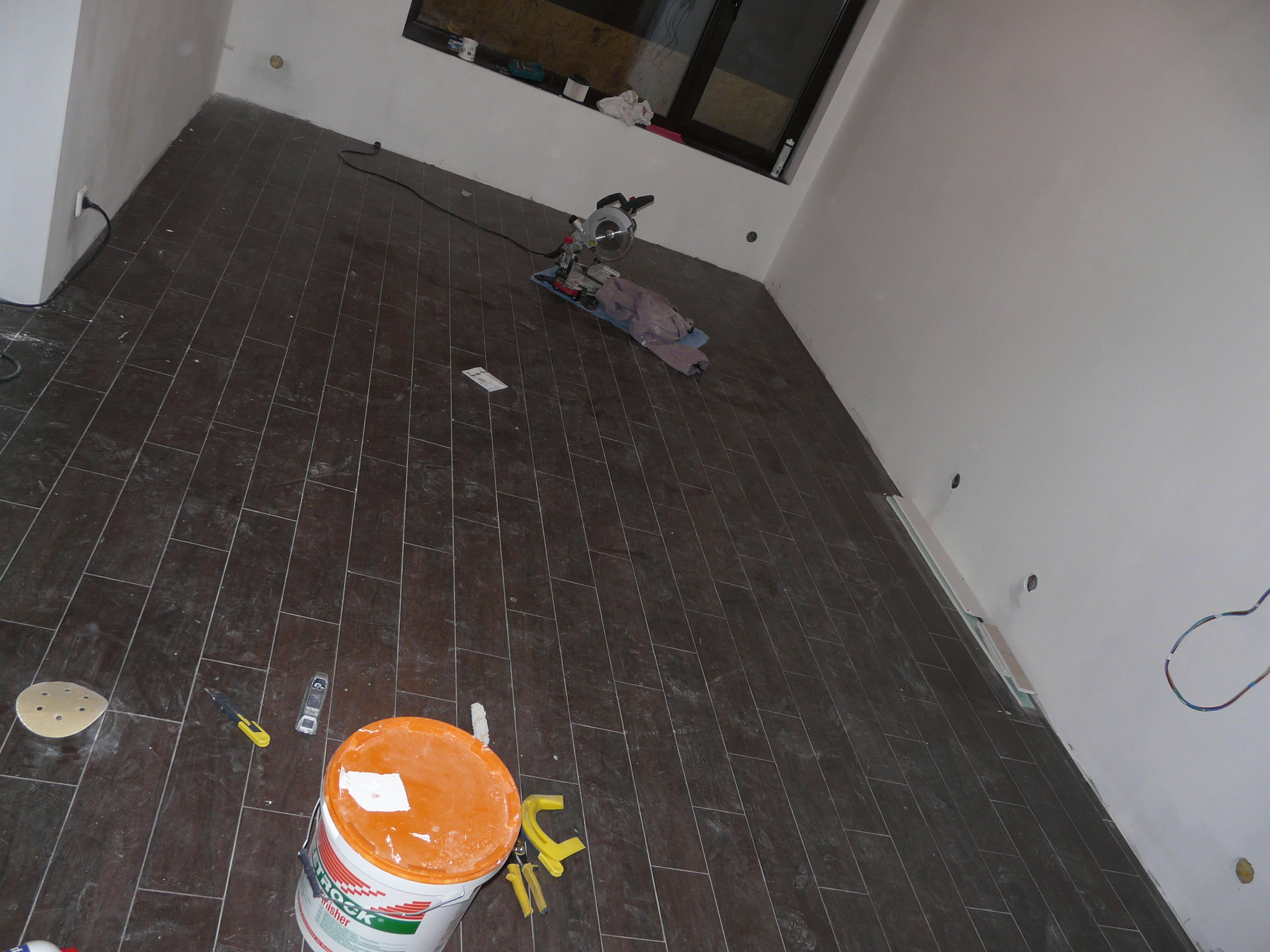

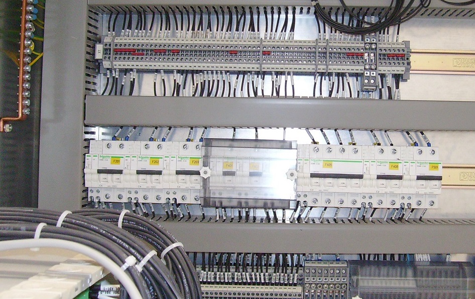

А относно 20-те сантиметра аванс - разгледай снимките дали преувеличавам или на практика са 30-40!
Може да видиш и колко остава аванса в последствие! Все пак обаче си е разход на кабел!
