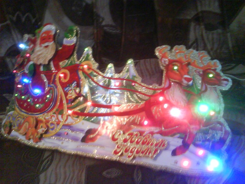

Ами да супер си е с траф.Аз го сложих в една картонена кутия от вафли и готово :D
Ети и това което аз измислих да направя след като видях темата(отзад е кутията)
