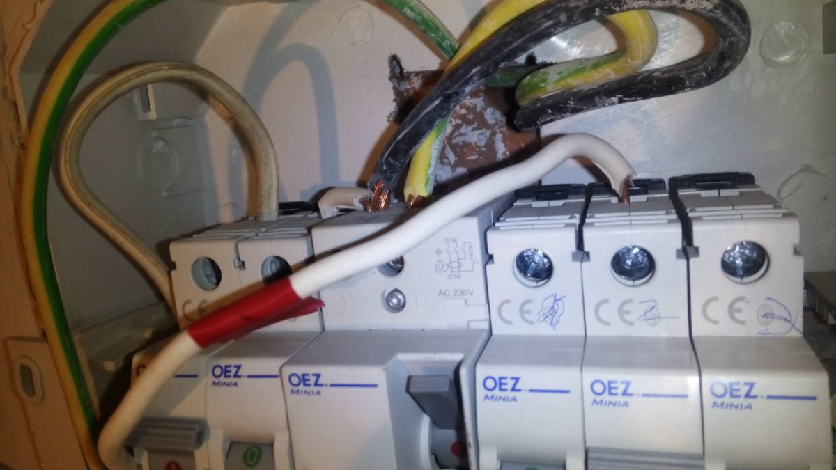

На тази снимка се вижда черен кабел (фаза) и ЖЗ (нула), които влизат вход в ДТЗ. От черния излиза отклонение (мостче от част от мостов проводник) към АП в ляво от ДТЗ, който от следваща снимка се вижда, че е АП С25. Това означава, че този предпазител е предвиден да захранва нещо си без необходимост от защита. Какво точно? Най-лявото АП е С10 и вероятно е за осветление и вероятно е изтеглена фаза от изхода на ДТЗ или откъде, щото не се вижда от черния проводник :? Което предполага, че при теб осветлението е замислено да се защитава :?
Във входа на ДТЗ - само черен и ЖЗ проводник ли има? Поне така се вижда на снимката

Това смотано табло да не би да е на автора?
Последна промяна от valentino76bs на пон яну 08, 2018 4:04 pm, променено общо 1 път.
nikolov333 - майстор
То като гледам и аз, не виждам повече от 3 работещи предпазителя в цялото табло, ама хората явно им стигат. Само не знам защо търсим земно, като то цялото табло си е за оправяне.. Кой знае какво е положението до контактните излази..там и кълбото не знам какво ще предскаже.. :?
Може и kozl да е най близо до истината и оная ЖЗ"нула" в ДТЗ-то да му е заземяването, а от комшиите да е трябвало да му "дадат" работна нула по другия ЖЗ..ама здраве да е, няма да си хабим кълбата за такива подробности.. :lol: :lol:
valentino76bs - майстор
Май, май....отвори на комшиите таблото и всичко ще си дойде на мястото!Вземи си предварително бинт ,лед и риванол!

arxd129 написа:
Черният кабел е фаза. Кабелът L!
В ДТЗ отгоре влизат L и един ЖЗ, които е N.

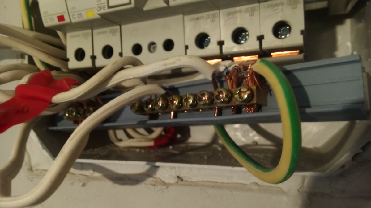

arxd129 написа:
Под ДТЗ излиза гребен (фаза) и N (N също е жз. Изхода на този жз кабел от ДТЗ не се вижда на снимките, но самия този жз кабел се вижда на тази снимка
Обърнете внимание: всичката му нула е през ДТЗ-то! ... фазата не е :idea:
