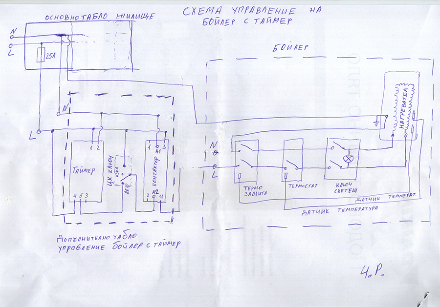

Ето схема, по която смятам да реализирам управлението на бойлера с таймер при двупроводна инсталация, с цел да ползвам само нощтната тарифа за подгряване на водата. Изчислих, че при използване само на нощтна тарифа 3KW ми бойлер Елдом ще спестя от ток около 6-7 лв. на месец. Сега бойлера е включен постоянно и сутрин в 8 часа се изразходва всичката топла вода и след това загрява и през целия ден нощ включва и изключва за подгряване на водата. Водата в бойлера се затопла за около 75 минути и мисля да включа таймер, който го включа през нощта в 5:45 часа и да изключва в 7:00.
На схемата са показани основното табло на жилището, което се намира в коридора пред банята, под него ще сложа ново малко табло с DIN шина, на която ще монтирам таймер, който управлява контактор и трипозиционен ключ - с три съсътояния изключен бойлер, ръчно включване (шунтира се таймера) и автоматично - таймера увправлява бойлера.
На схемата е показана и цялата схема на бойлер Елдом купуван преди две години.
Идеята ми е да не преправям нищо по схемата на бойлера, а да си осане така както е заводска. Връзването на бойлера към двупроводна инсталация също е показано - първо неутралния проводник (който не се прекъсва и идва директно от ел. таблото на дома) се свързва към заземлението и след това от там се свързва входа на термозащитата.
Искам да ви попитам следното:
1. Има ли някакви грешки или нередности по схемата?
2. Тук във форума има и други схеми на бойлери с таймери, някой от които с два контактора пример (viewtopic.php?f=11&t=7657&start=220#p585100), като втория контактор е във схемата на бойлера и се намира на мястото на светещия ключ, като целта му е да предпазва терморелето и се управлява от него. Но в случая се преправя заводската схема на бойлера и мисля че е не е много добра идея, особено акто трябва да се изнесе втория контактор вънка в новото табло - трябват нови проводници да се прокарват през банята, а това без къртене на плочки няма как да стане.
В тази връзка съществува ли друга схема или някакви подобрения на предложената от мен схема, които могат да се реализрат лесно ?
3. Дайте идея за таймери(часовници) за схемата - тези в Конрад не ми се се труват много читави?
4. За контактор съм избрал контактор автоматичен на Schnaider-electric - 25А,220V, iСТ,1NO,50Hz. Тези 25A да не са много, как се изчислява тази стойност на контактора?
Предварително благодаря за отговорите.
Поздрави
