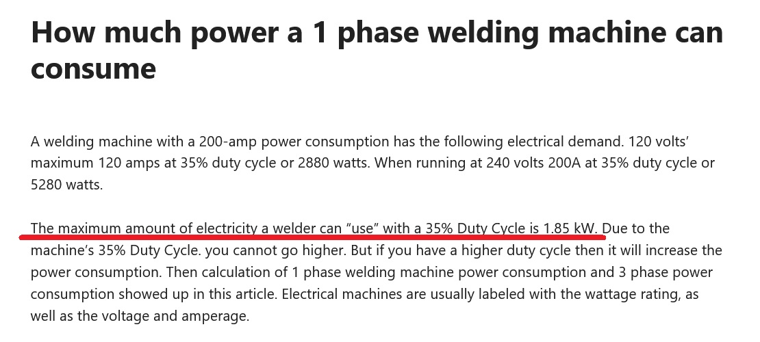

At max welding is done for 5 – 10 minutes in one stretch and then there is some waiting time before we resume back.
Hence for every 1 hour we use our welding machine 30 % of the time goes in changes the welding sticks, clamping the workpiece or doing some other adjustment.

Ето, оказа се че и от инвестиционни проекти не разбираш.
Duty cycle го интересува защото освен цената на електроенергията има и цена на работното време/надница...
И крайната цена ще е различна ако използва Кракара с ПВ 20% и ако същата работа ще бъде свършена с друг дето има ПВ 100%
Интересува го и характеристиката на заваръчния шев и електродите - КАЧЕСТВЕНО/БОКЛУК.

Направен е заваръчен шев ххх сантиметра, за който се изразходвани yyy електроди и zzz енергия.
Енергията- заварявано е 1 мин.,като за това време машина с мощност 6kW e изразходвала 0.1kWh електроенергия, на стойност 0.027лв- 3 стотинки.
