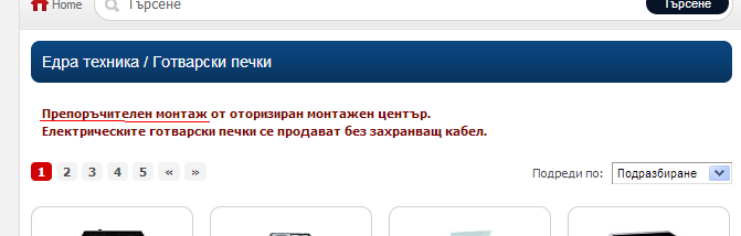

Последни издънки на елтехниците, които видях лятото и есента -
Готварска печка вързана направо с мостов кабел :-D
Таблото в една нова(на две години)къщурка - 16 А за осветление, 25 А за контакти. ДТЗ няма. :-D
Кандидат-зет на собственичка поне запоил усукани връзки в кутиите :-D
