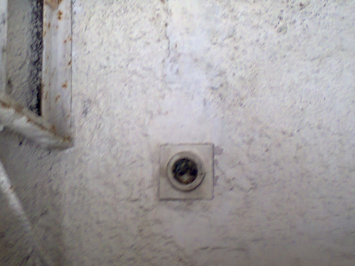

Поздрави на всички във форума, това е първото ми участие и ще се представя.
Казвам се Радостин Димитров от гр. Бургас.
Една колежка ме помоли да проверя, защо при влажно време, на металният плот на
терасата и „бие ток“. Оказа се контакт зазидан директно в стената, изработката е от
преди доста години на майстор на фаянс.

antonioven написа:
...Оказа се контакт зазидан директно в стената, изработката е от преди доста години на майстор на фаянс.
Ъм, контакта ако е изправен, защо пък да бие ток? Я дай малко контекст.
nick71 - специалист
Влага най-вероятно.

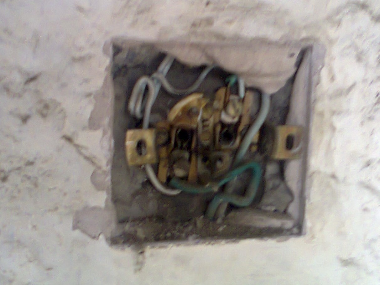

Аз от снимката не виждам ясно, но сега като го погледна - изглежда ми директно зазидан без конзолна кутия. А кабелът нещо ми се струва доста тънък. Вади се всичкото със секача, дълбае се с корона дупка за конзолна кутия, замазва се с малко гипс и трябва да спре да бие ток, освен ако няма проводници с нарушена изолация.

Доколкото се вижда от снимката в контакта влизат - един бял мостов отгоре и два зелени едножични, отиващи надолу. Ако ме не лъжат очите контакта не е занулен или поне не си личи от снимката. Явно е и директно замазан без конзола.
P.S. Както много пъти съм казвал - плочкаджии, картонаджии, дюлгери - ръцете, главата :axe: ако барат тоци. :lol:
antonioven - специалист
Да директно е зазидан, а кабела е 4 квадрата, не е занулен, тънкият е отклонение към лампа.
