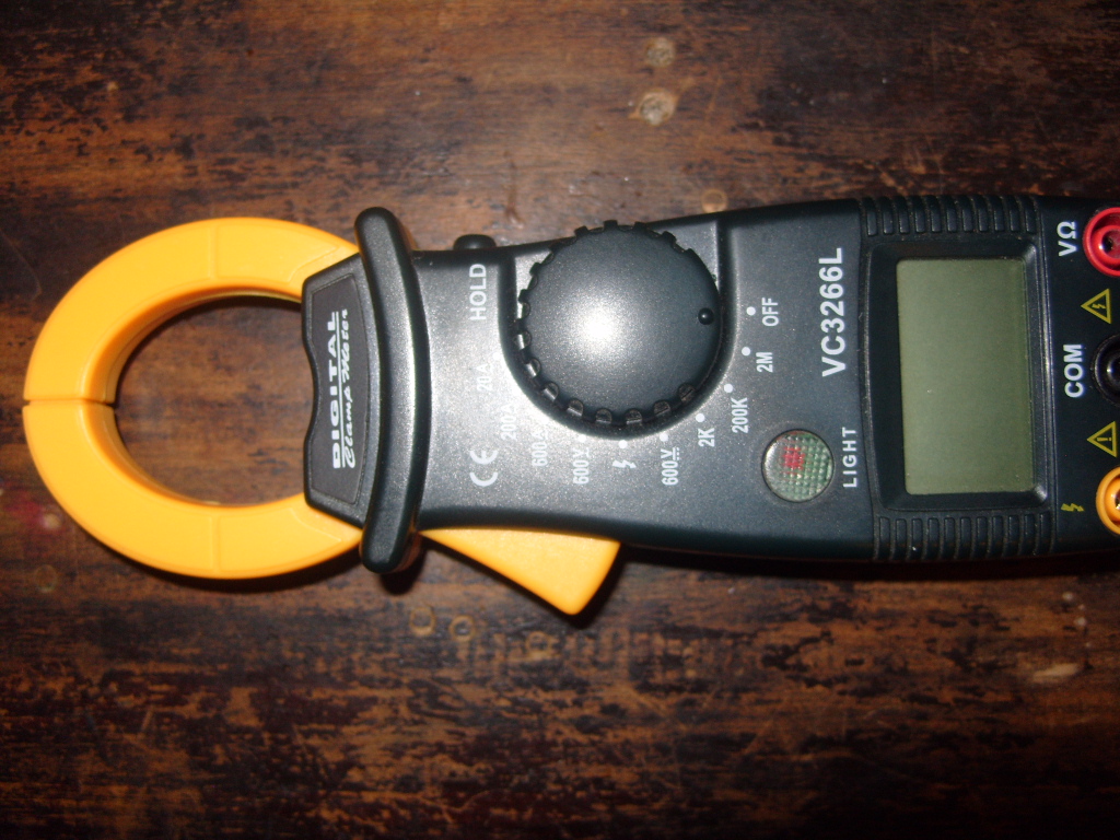

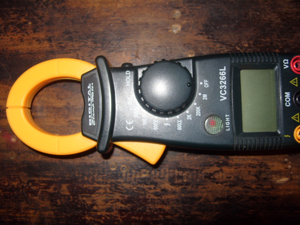

vvventsi - специалист
Вземи едни ампер клещи и хвани един кабел по който вървят три фази без нула и виж дали ще покажат нещо?
valentin114 - специалист
vvventsi написа:
С тия признава ли се
ОК, ще пиша резултата утре/вечерно време, аз с амперклещи и непонятни за мнозина съседи помисли.../, не става сега.
