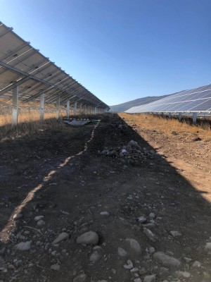

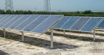

Сега си разделете панелчетата на два реда и разположете редовете един зад друг север-юг.
После сметнете (ако можете) колко земна площ трябва и после пак ще говорим...

Нищо няма да смятам. Ти пак си мислиш ограничено - за твоята си конструкция. А тя е частен случай.
И щом е едно платно което използваш за навес не е наземна конструкция а покривна.
Затова ти казах да си представиш че панелите ти са разделени на два реда един зад друг.
Много бързо ще разбереш че ония 22m² няма да ти стигнат.
Ето това е наземна конструкция в най-често използвания случай.
Заради засенчването на всеки заден ред, между редовете се оставя разстояние което се пресмята...
Поради тая причина наземната конструкция заема повече земна площ.
