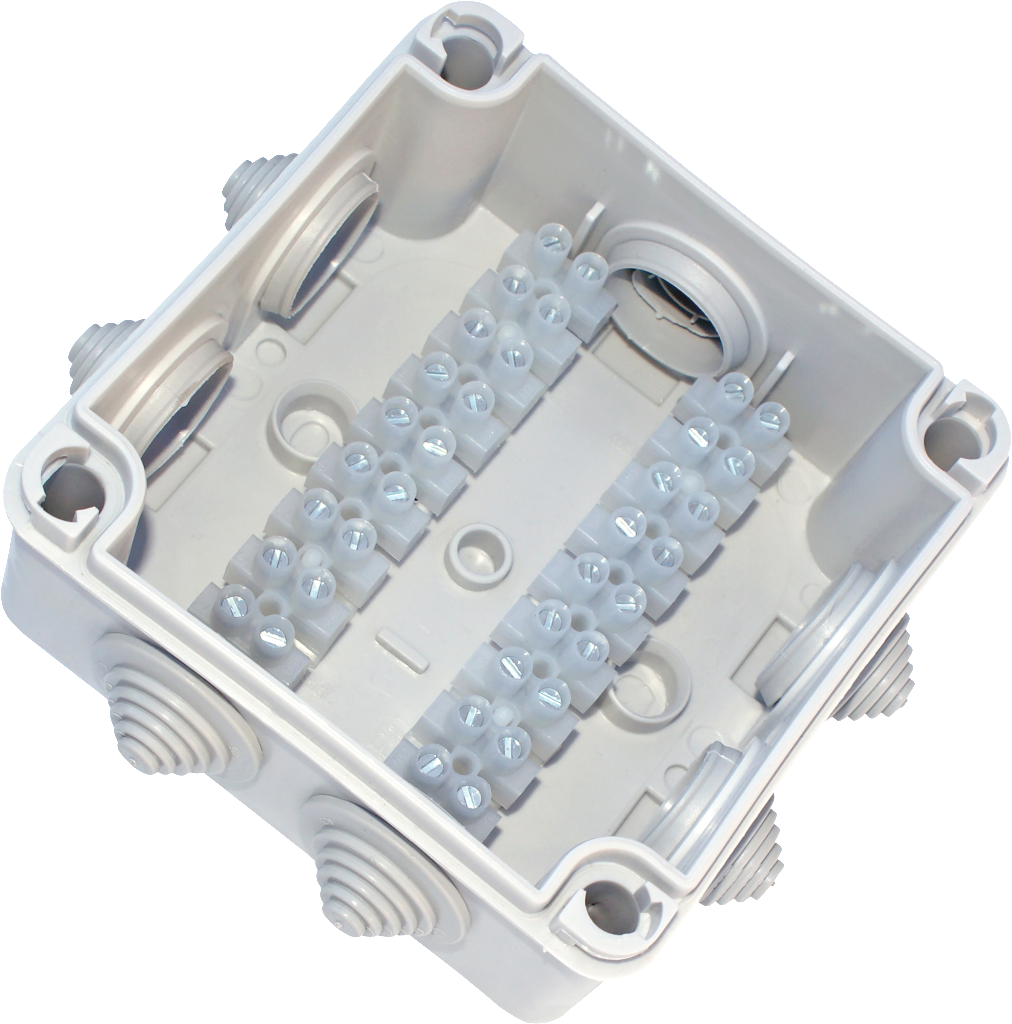

Lux Æterna - специалист
@Blue, сега остава да коментираш колко лошо се прегъват проводниците :
(бонус доза адреналин):при спайка.
(бонус доза допамин):в конзолните кутии на ключове и контакти.
Поздрави

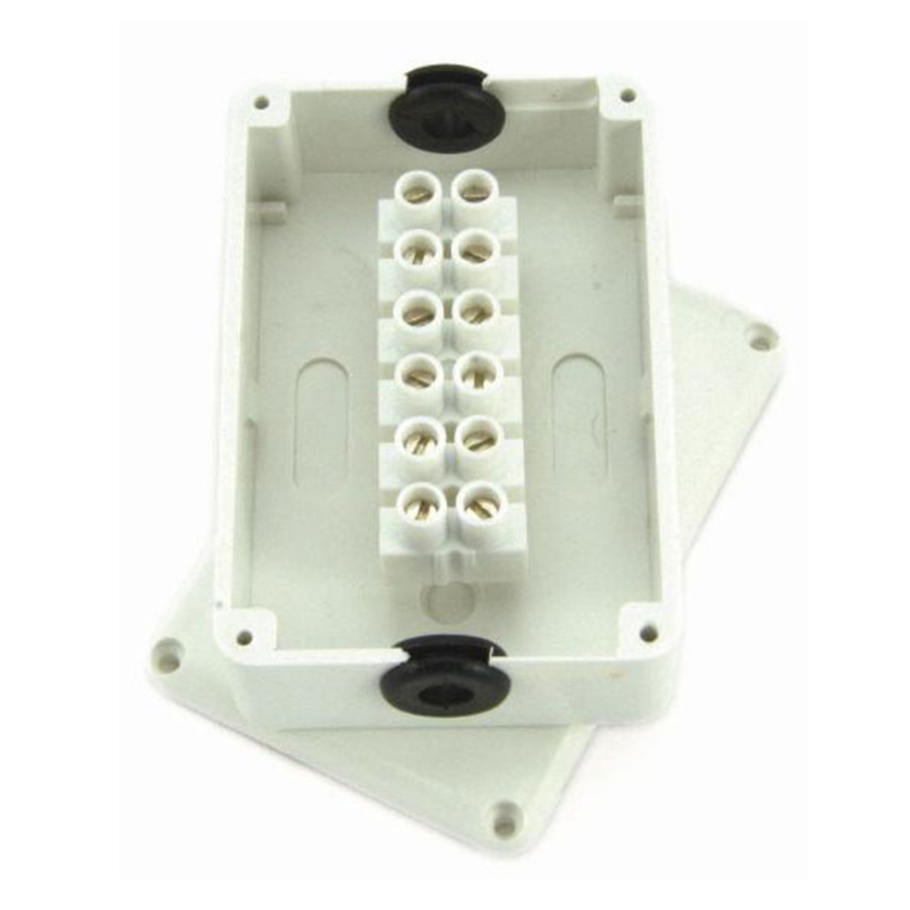

Колко от Вази, (знаят как и по-важното го
изпълняват на практика) как да оставят
по-дълги шнурове, че да може „спайката“
да се изреже и да се направи отново,
когато изтече проектния живот на
сградата, след 50 лета и настъпи момента
за основна ревизия на всичко??????????
Голема простотия!
Ще правят на хорта допотопни
усуквания, когато има junction
box terminals
Аууууууууууу!
:shock:
