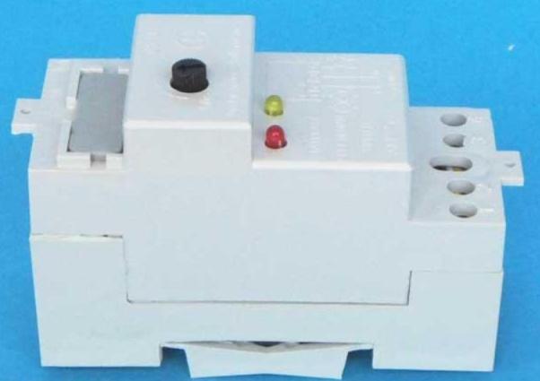

И при мен се появи проблем със стълбищния автомат, буквално три дни след като го монтирахме (модела е АСЕ-5, производство на Импулс, гр. Габрово).
Проблема се състои в това че свети жълтия свето-диод и вече изгоря вградения вътре в автомата предпазител (4A).
Според указанието-листовка, жълтия бутон не трябва да свети и можело да има късо съединение във веригата на лампите.
Обаче лампите светват и изгасват след 1 минута, как тогава ще има късо съединение ?
Отговора от производителя (Импулс) беше че вероятно има бутони с глим-лампи и те са причина този жълт диод да свети.

Темата е стара ,но ще я ползвам да си задам питането.
Стълбищния автомат спря да работи той е ето такъв и просто спря да светва лампите.
Към него са свързани две крушки ,след като спря да работи проверих дали не са изгорели крушките -едната беше изгоряла.
След като натисна бутона за светване на лампите автомата си цъка и светва червената лампачка и като изтече зададеното време си изгасва ,но мисля че това си е нормалното състояние.
Като отворих бетона фазомера светеше и на двата кабела
е това не знам дали е редно

Колега, в последните години,особено благодарение на китайските технологии фазомерите не са това което са.
В ръцете ми е един такъв "фазомер" на JIN HE electric corp.Та като докосна с него другата ми ръка свети като че ли съм самоходна фаза..
Съветът ми е,че фазомерът не е меродавен уред за търсене на повреда в твоя случай.
Потърси помощ от приятел,който може да мери с мултицет/мултиметър/ за да провери дали на "работещия" стълбищен автомат излиза напрежение 230V към лампите...
Ето и схемата на автомата:
http://dido73bdz2.hit.bg/ACE-5%282%29_K ... o_Lock.pdf
