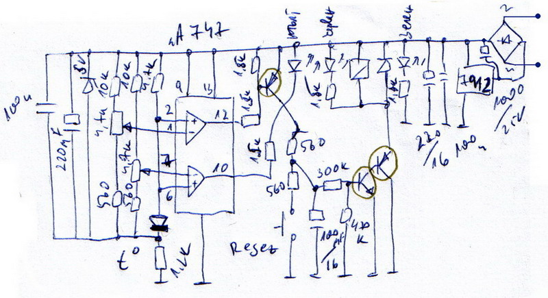

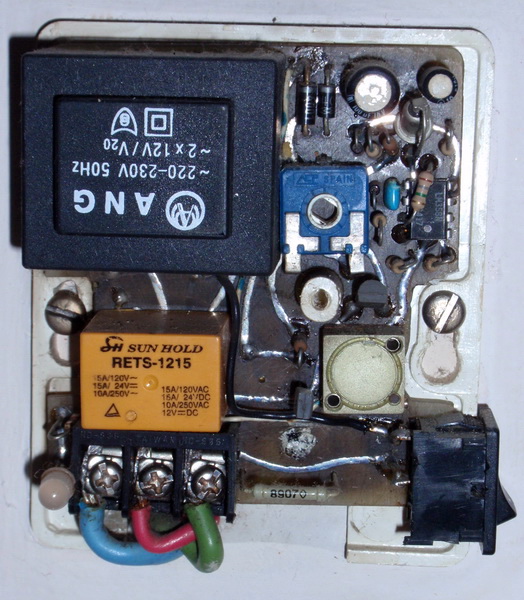

Johny - майстор
Не заная защо са толкова полемики. Ето това е терморегулатора, по-точно негов братовчед . Както се вижда релето е на 10А при 250V/АС с 12V управляващо напрежение. Oт 10г. управлява подовото в кухнята-2kW. Беше от стария тип и тава го правих сам на базата на компаратор, като ползвах кутията и някои от елементите. За нуждите на господина това е напълно достатъчно, без да има нужда от допълнителен контактор. А и крайно време е той да каже какво иска!!!.

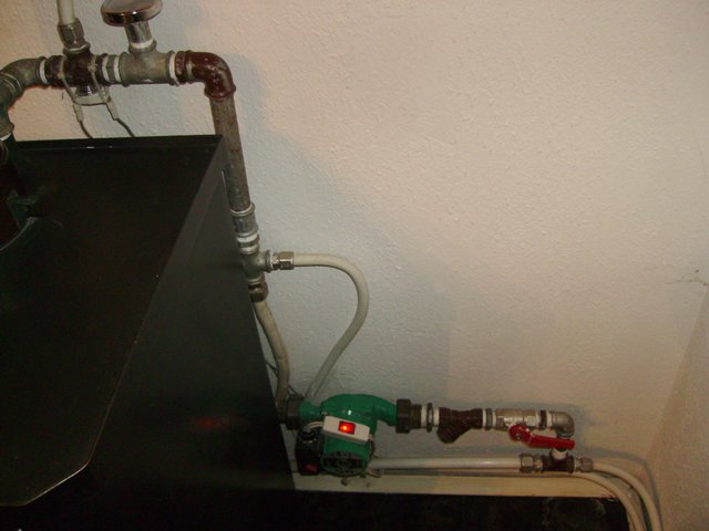

mitcd - специалист
И аз имам самоделка на моето парно от десет години .Бачка си без проблем.Направил съм още поне 5 с разрични модификации и всичките ми приятели са доволни.Няма нужда да се върти студена вода в системата и да охлажда обратно радиаторите и бойлера.
termoeg 1.jpg (115.54 KиБ) Видяна 5278 пъти
