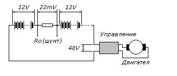

Единтвеното, което ми дойде на ум е да фрасна някакъв операционен усилвател, задачата се оформи така:
- максимален входен сигнал: 22mV (нека да е 25mV);
- захранване: +5V, само (няма откъде да му извадя биполярно захранване, то сигурно има, но не виждам смисъл да се усложнявам като има схеми, които работят без такова);
- изход: 8.5 - 9V (при 22mV на входа), или 4.5V, при същия вход.
Ако някой има идея за подходящ ОУ и някаква проста схема, ще му бъда много благодарен, аз така или инак ще го направя - нямам никакъв избор :) , и ще го постна.

Има ли проблем да сложиш шунта между два акумулатора?
По този начин ще се осигури биполярно захранване на ОУ :idea:
EmoZ - специалист
2V6 не мога да ти схвана идеята, принципно шунта (Ro) няма никакво значение къде е монтиран във веригата от последователно свързани акумулатори, тока през него ще е един и същ.
Може да се свърже и така, откъде ще излезе V+, V-, Vs+ и Vs-, за ОУ :? ?
Шунта (Ro) между акумулаторите.
stefan_gb - специалист
EmoZ .... 2v6 маи е прав ако го сложиш шунта междо акомолаторите ще имаш хем двуполярно захранване , и ще осигориш разлика 12 V в захранването спрямо входа , или поне аз така го разбирам ...

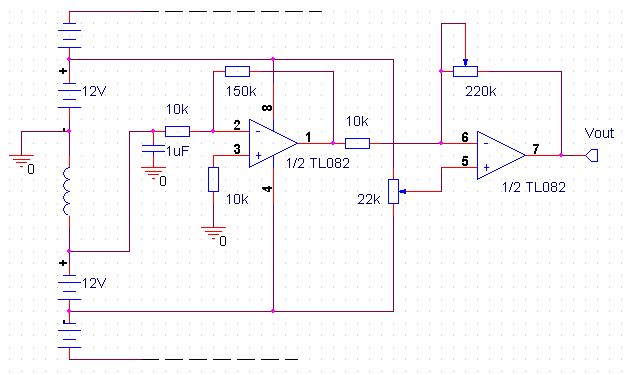

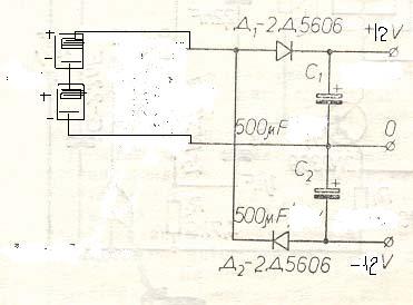

Не знам дали съм разбрал добре смисъла на упражнението , но до колкото разбирам е нужно нещо такова или греша?:
lenko71 - специалист
Това може и да свърши работа
kolaborator погледни схемата на lenko71 , 4 и 8 краче на ИС и (0) за да ти стане по ясно двуполярното захранване

Точно това е! Мен не ми остана време да го начертая ... благодарности на ленко :!:
Дори ми мина през главата, че шунта може да си е между масата и първия акумулатор, а за отрицателното захранване да се използва обикновена батерийка 9V за левче :idea: Така ще отпадне нуждата от втория ОУ.

kolaborator написа:
Взел си схема на двуполярен изправител, махнал си трансформатора и си сложил два акумулатора :?
Няма как да стане - на катода на Д2 имаш + :!: Как ще стане - :?:
