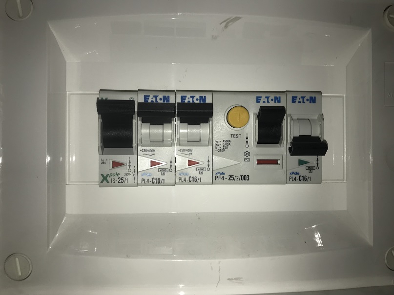

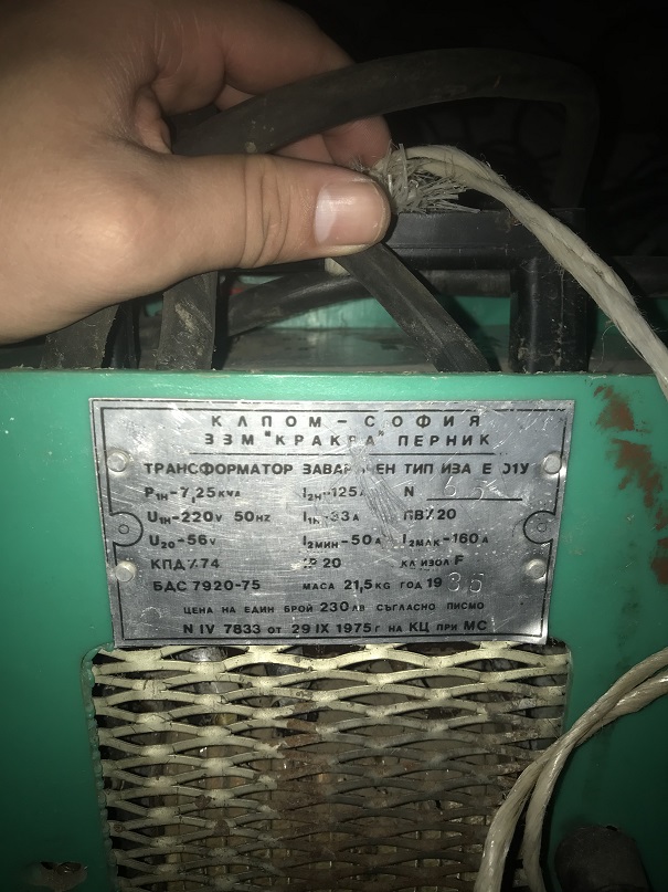

Здравейте колеги, същия електрожен в гараж намиращ се в новопостроен блок и при мен бушона падна веднага, след като завъртях копчето на 125А, лошото, е че падна и бушона до електромера, до който достъп на този етап нямам.
Ето снимки на бушона, който падна и табелката на електрожена:
Някакви идеи?
Някакви идеи?
