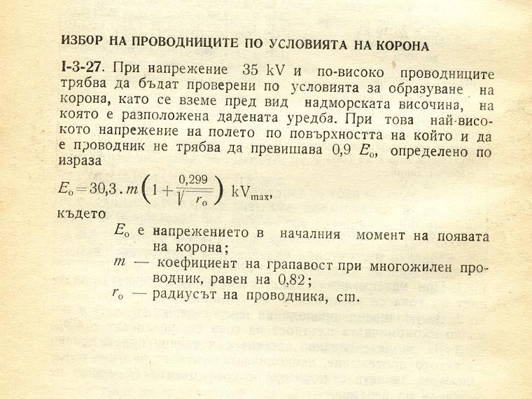

Мда заради короната, седнах си на задника и отворих дебелата книга :-D Ето и как се избират проводниците по условията на корона според "Правилник за устройство на електрическите уредби" от 68 г.
Този имах под ръка в момента :)

Е за това става въпрос :2thumbs: и за да не се надхвърли интезитета на полето при който възниква корона, може да се увеличи само радиуса на проводника. А въпросното увеличение е като се излъже формулата със съставен проводник от два или повече проводника закрепени дистанционо един от друг. Тогава Ro е еквивалентния радиус на съставния проводник.
