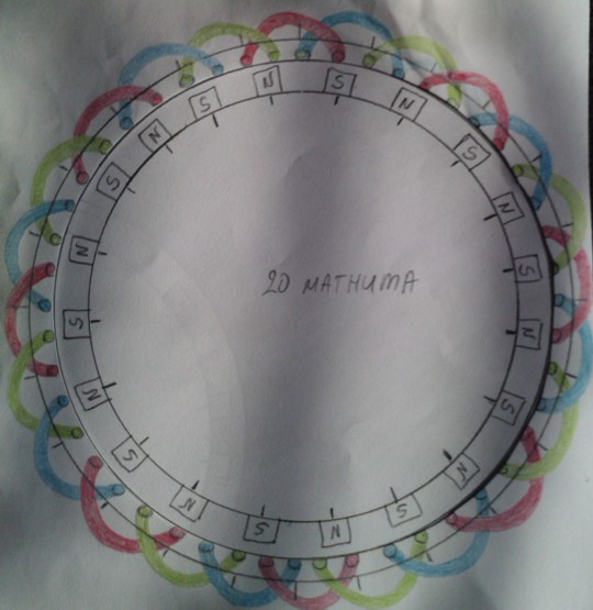

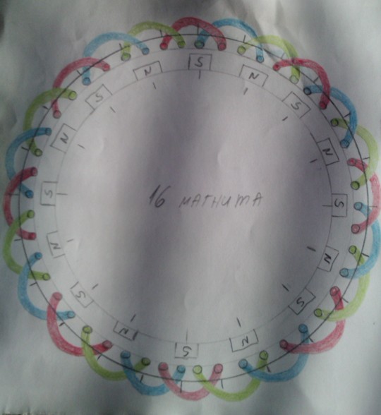

За другите които не мислат , че се майтапя ето дин чертеж защо се получава тази "аномалия".Това е статора с 3те групи намотки.Зел. черв. и синя.Да вземем зелената секция.При 20 магнита пред всяка намотка (зелените) се вижда че се получава различен поляритет на магнитното поле.Т.к. във всяка група намотките са вързани последователно се получава унищожаване на напрежението.При 16 магнита положението е друго.Както се вижда пред всяка от червените и зелените стои магнит с еднакъв поляритет.Сега трябва да разкарам каналите и да пренаредя магнитите.

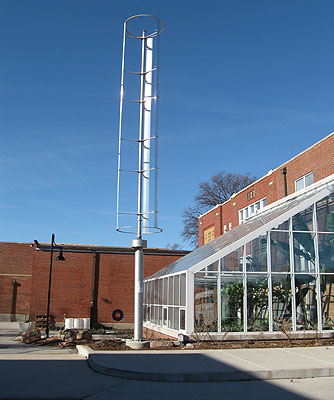

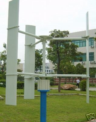

Статора е навит според оборотите на мотора.Колкото по малко намотки толкова по-високи обороти.И намотките май са три за 2950 об.Мощноста е малко спорно да я намалявам т.к. компенсирам площа с по-силно магнитно поле.Във сметките участват и двете.Колкото по-голям е диметъра на ротора токова повече се увеличава и периферната скорос и магнитите по-бързо ще преминават през намотките.Ето малко снимки на турбини не можах да намеря едни на покрива на зграда където има ресторант и са наредени 20 турбини малки по перилата с мощност 500 вата едната и сумарно 10кв.Така , че според мен има файда да се правят с малка мощност

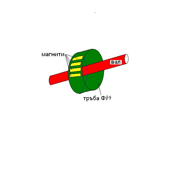

Вчера направих нов ротор т.к. стария беше съсипан (20 канала вместо 16) като използвах вала след избиване на ламелите.От едната страна на тръбата набих кръг от ламарина 6мм който я крепи в/у вала и я центрова.
Магнитите просто ги оставих да се залепят сами като само ги фиксирах с топъл силикон (това е само за експеримента после ще се лее епоксидна смола).Затворих всичко както подобава , на бормашината и при 280об.
56волта и ток на късо 15А.Според мен това е много добре за динамо направено от скраб и възлизащо на цена около 60-70лв.В същият корпус има място за още един статор 3см и една тръба с магнити , като така ще се удвои мощноста.За да не питате защо два статора вместо един по по-голям 6см веднага отговарам:16 магнита с тези размери надвишават цената на 32 от изпозваните 184лв/71,76лв.
