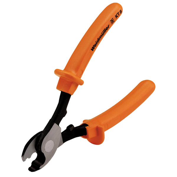

Най-добрия инструмет за рязане на кабели и проводници е KT8 на Weidmueller. Фирмата е немска и се занимава с производството на специализирани електрически инструменти (освен резачки имам и кербовка от 0,14 до 6 мм2). Малко скъпичък ми се видя в началото (около 40 лв) ама съм много доволен защото след малка практика вече го използвам и за заголвачка.
WEIDMULLER KT8

Остава да кажеш откъде си ги взел тези Weidmuller, кой внася тази марка инструменти?
Намерих отговора: Weid-Bul EOOD, 33 A Nezabravka street, bl. 315, fl. 3, ap. 10- Sofia, Bulgaria, tel.(02) 963-25 60 , http://www.weidbul.com Имат хора и в Пловдив, Варна и Бургас.

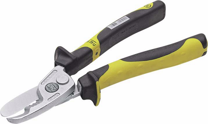

Днес се сдобих и с тия. Доста добре се държат. 5х6 мм2 си ги режат без кой-знае какво усилие. Стават и за заголване, но са големички - 210 мм. В нечия по-малка ръка може и да изглеждат огромни. Ще видим колко ще изкарат ...
NWS Cable Cutter.jpg (61.22 KиБ) Видяна 6660 пъти

Тези клещи не са ли само за ПВ-А2
Имам такива но режа само ПВ-А2 с тях. Мисля, че ще се справят с други кабели но ще се развалят

ivanov6600 написа:Тези клещи не са ли само за ПВ-А2Колкото изкарат. Иначе наистина режат по-лесто многожичния проводник. Пробвах с едно специално негоримо многожично 2х2,5 мм2. Режат го като масло.

Колега на каква цена и от къде ги взе тези NWS Solingen, щото намерих един сайт където предлагат марката съмнително евтино
http://besttools.eu/index.php?cPath=21_27_28 Няма голямо разнообразие и от твоя модел въобще нямат.
