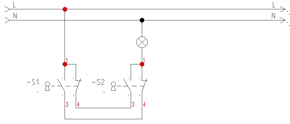

Свързваш ги двата към един и същи проводник. Този дето влиза фазата - към единиеят проводник между ключовете. Същия проводник в другият ключ- към тази дето отива на лампата.
Абе, то трудно се обяснява с думи:
Ей тъй, ама проводниците на една клема. Ключовете ги махаш.

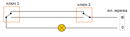

eleonorvelichkov - специалист
Пробвай тази схема, но както казаха по-горе провери кой е общият край, но вероятно разположението е така. За съжаление тази схема е малко опасна, защото ако на някой ключ му "залепне" някой от контактите може да срещнеш фаза и нула и даде на късо.

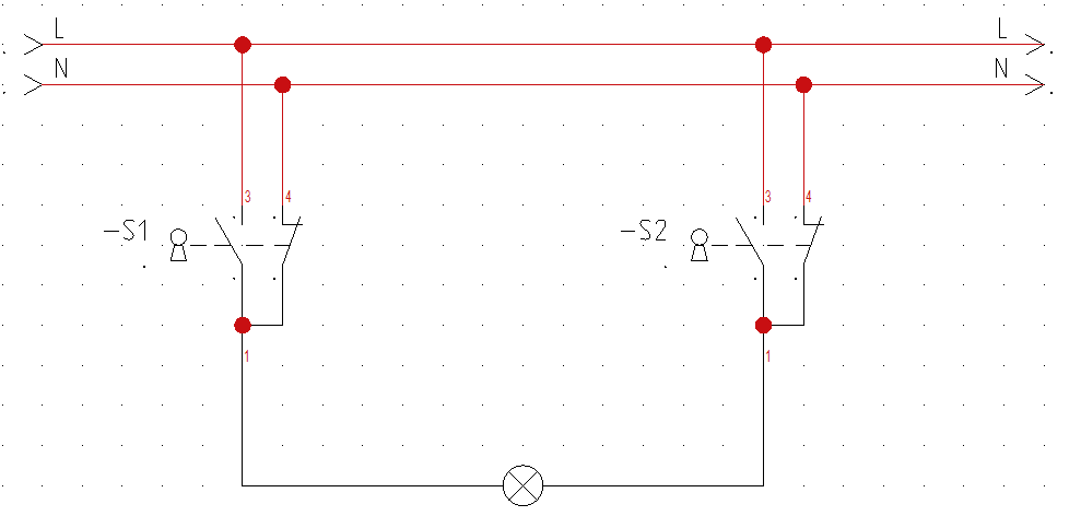

Може да пробваш да промениш схемата и да стана така, защото е по-безопасна и както и да свържеш ключа няма да ти пада предпазителя. Вероятно схемата е направена в разклонителната кутия и можеш лесно да я промениш.
