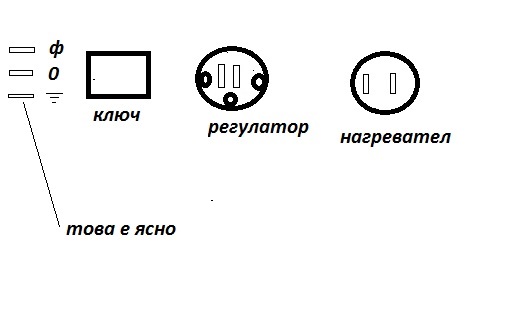

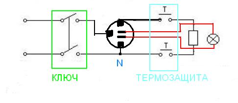

Ти си по третата схема. На двете стърчащи клеми свързваш сигналната ламба. Левия болт - към нагреватяля, долния болт по средата - фаза, десния болт - нула.
P.S. todortv ме е изпреварил. :)
stiv1961 - майстор
Това го разглеждах ама коя джица къде отива :?
Без име.jpg (20.75 KиБ) Видяна 7501 пъти
ламбата ми е ясна също :)
stiv1961 - майстор

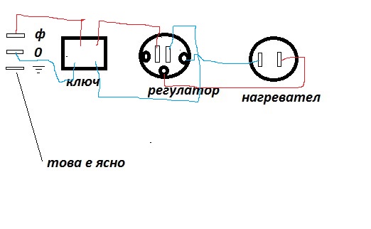

Опитах се да си го обясня
Без име.jpg (26.21 KиБ) Видяна 7489 пъти
Да не бъркам някъде :?
Не бъркаш. Този модел е с вграден термоограничител.
stiv1961 - майстор
Мдаа, за това се пообърках малко :) , благодарско, сега отивам на егнишко пък свързването утре на трезва глава :partyman:
rado_ev - специалист

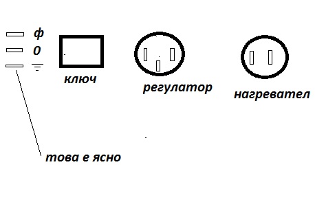

Привет и дано агнешкото е било достатъчно! :) Точно този регулатор, показан на снимката, с пластинките отпред, се свързва по първата схема "Терморегулатор с индиректно свързване към нагревателя". Това е изпълнено в бойлери "Матев"-Хасково. Тези пластинки не са само за лампата а там минава напрежението към термозащитата. Реално фазата и нулата влизат първо в пластинките и после от болтчетата отиват в петтактов ключ. Също така на самата сонда трябва та има една пружинна щипка, която да държи терморегулатора в тръбичката на фланеца.
stiv1961 написа:
При този начин на свързване бойлерът ще работи, но само с терморегулатор. За да работи и термозащитата, фазата и нулата се вземат от пластинките. Дори и да го свържеш още от болтчетата, бойлерът ще работи, но на пластинките ще си има напрежение, и там вече става опасно, защото са открити.
Тези терморегулатори с пластинките отзад се нанизват директно на нагревателя и там няма проблем за попадане под напрежение.
П.П. За да не объркам нещата, това, което написах е в случай, че пластинките са само отпред, т.е. че са само тези които се виждат на снимката. ТИП 2 / клеми обратно на тръбичката/ индиректно свързване (позволява управление на контактор)
stiv1961 - майстор

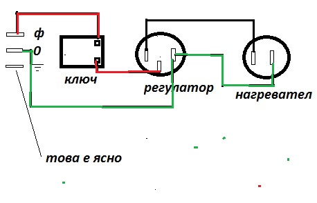

Уфф, тъкмо мислех да го почвам :) rado_ev, нарисувай ако обичаш с Пейнт-а коя жичка къде да свържа, че от ел. схеми малко разбирам. На моя бойлер видях, че само фазата минава през ключа, самия ключ е петтактов. Аз ползвам само ,,0" и ,,1".
Без име.jpg (21.07 KиБ) Видяна 7420 пъти
Привет! Нещо не мога да пратя картинката. След ключа, свързваш фазата към лявата пластинка на терморегулатора, така както е даден на твоята снимка. нулата я свързваш към дясната пластинка. След терморегулатора от клема R ще излезе фазата, която свързваш към единия край на нагревателя, от клема N свързваш нулата към другия край на нагревателя. Ако има сигнална лампа я свързваш към двата края на нагревателя. Третата клема, която е в ляво, трябва да е маркирана с капка жълта боя. Там не включвай нищо. Описвам го така, защото от картинката виждам, че нагревателят е един и има само два извода. Не разбрах обаче твоят терморегулатор с пластинки само отпред ли е?
Преди около две седмици сменях точно такъв терморегулатор. Там всичко беше изпълнено по първата схема "Терморегулатор с индиректно свързване към нагревателя" Първо е терморегулатора, после отива в петтактовия ключ и след това на нагревателите, които бяха два.
П.П. Като публикувах отговора видях, че картинката е на мястото си. :)
Без име.jpg (27.61 KиБ) Видяна 7407 пъти
stiv1961 - майстор
Чакай ся :) , по- горе казваш, че фазата и нулата отиват първо в регулатора и от там в ключа. А по сегашната схема минават първо през ключа и от там в регулатора :? Нагревателя е с два извода, регулатора има пластинки само отпред, не откъм сондата.
