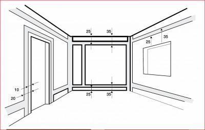

3 Когато кабелите са от контакт в контакт, предполагам се пускат на височината на кутиите. А ако минават други кабели през стаята, те на каква височина са ?

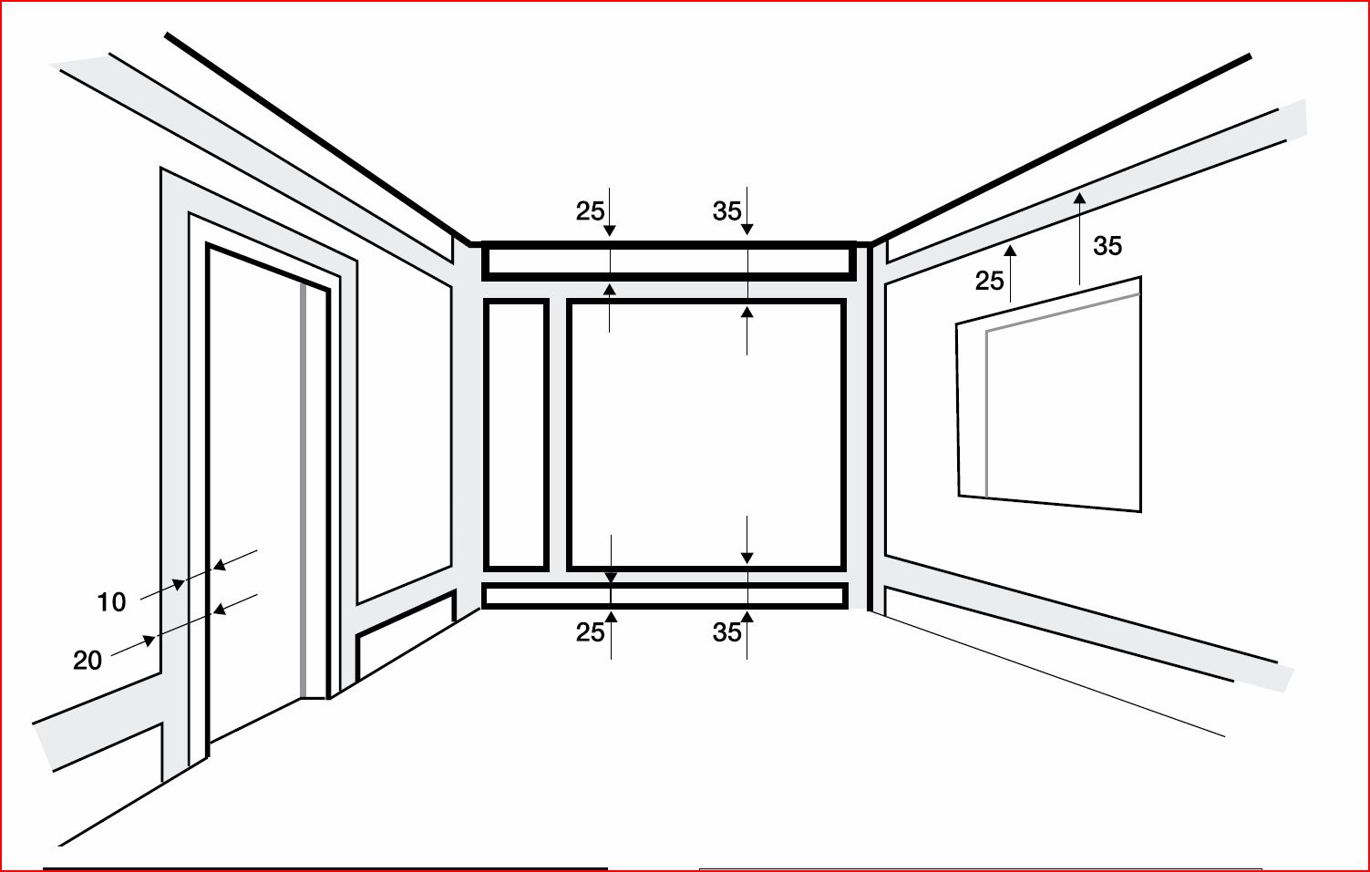

1. Това е специална охладителна система.
2. Това е нормална практика, във училището има повдигнат под, това са плочи 60-60-5см и можеш по всяко бреме да отвориш и да прекараш нови кабели и ........, а във къщата след инсталацията заляха мин. 10см бетон.Има и много къщи които не са със бетонна плоча, а са на гредоред там повдигаш дъските прокарваш кабели и затваряш.
3. работим по снимката по долу. Кабелите минават по сивата част на снимката. Най лесно е когато има висящ таван, а това е почти винаги.
http://www.btvcontrol.be/modulefiles/co ... tiques.pdf

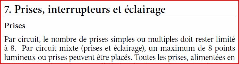

Бях писал преди, че може до 8 контакта, понеже не ми се пишеше много....
Не са 8 контакта ,а са 8 единични или 8 мулти-контакта(ще рече двойни,тройни или четворни)като броят на контактите може да 8х4
Това е от линка в предният ми пост.
за печката винаги отделно захранване,А захранване на останалите контакти максимум 3бр контакти ,а прехвърляне от контакт в друг контакт по принцип няма проблем но всеки си има виждане за това
