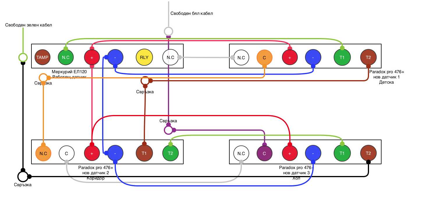

Купих Парадокси 476 и днес ги монтирах по схемата и всичко тръгна :supz:
Малко се измъчих с + и - в работещият датчик, тъй като станаха по три жички в една дупка, ама го направих накрая.
Огромни благодарности на zmiori за съдействието:
И накрая това е финалната и работеща схема може да е полезна след време на някой колега:
Document_2013-04-06_17-18-26 (7).jpg (61.98 KиБ) Видяна 3164 пъти
Поздрави!

6 години по-късно се появи проблем с моите датчици. В момента един от четирите датчици явно се включва сам без видима причина и зоната започва да мига на клавиатурата все едно е засечено движение. Лошото е че това става на произволен принцип, т.е понякога всичко си работи без проблем, а понякога зоната се задейства както в режим под охрана, така и в режим без охрана.
Някакви идеи/съвети как да търся проблема?

Мда.. това е неприятното при връзването на хоро. Започваш да ги байпасираш един по един докато намериш проблемния.

Благодаря ти, а как точно да ги байпасна, кое трябва да прекъсна ?

Байпасиране, разбирай да свържеш две точки, а не прекъснеш някъде.
на 476-те - най-левите две клеми - NC и C
на ЕЛ120 - най-десните клеми - RLY и NC

Почвам да "зацепвам", но ще ми трябва още малко инфо. Това означава ли, че трябва да ги дам на късо двете клеми? Т.е отварям ЕЛ120 и правя мостче между RLY и NC? После отварям 476-ците и правя мостче между NC и С ?

ДА. Окъсяваш първия датчик и наблюдаваш какво ще се случи. Ако продължат проблемите го възстановяваш и минаваш към втория и т.н. докато намериш проблемния датчик. Имай в предвид, че проблеми можеш да имаш и в повече от един датчик. Ще установиш опитно.
