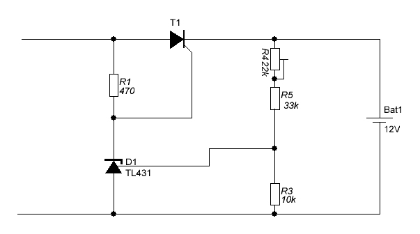

pansim написа:
Леко оспамихме темата, та за да не е съвсем безполезна - ето обещаната промяна
Може ли да се регулира тока чрез промяна на стойността на R1 ?

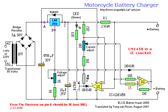

колеги ето малко и от мен

naso1979 написа:
И тази схема не е добра, акум. най добре се зарежда с импулсен ток, а не стабилизиран.
