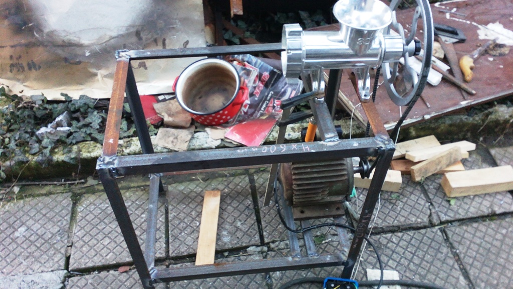

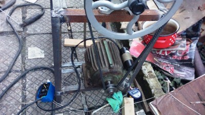

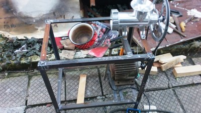

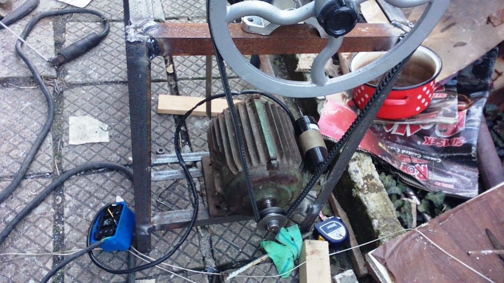

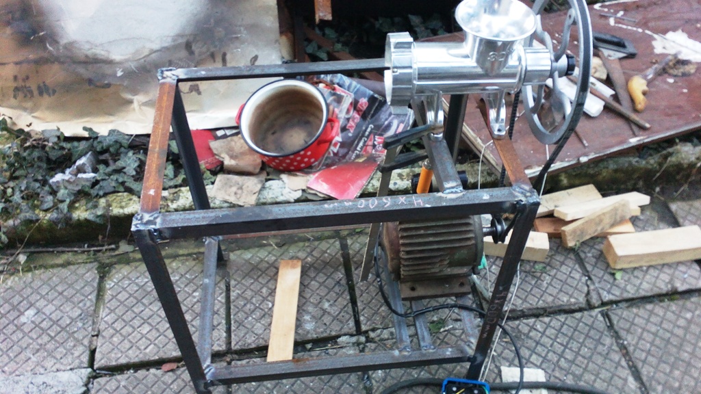

Здравейте отново колеги ! След като ми помогнахте за двигателя реших да ви направя съпричастни с направата на месомелачката . Снимките и клипа са правени онзи ден , днес пак поработих по машината утре боя и сглобяване и ще кача снимките на готовата мелачка . Не е напълно перфектна , но за 18 годишен „ майстор “ толкова !
http://vbox7.com/play:d0264a46bb

Bojidar_Donev, имам чувството, че оборотите са твърде високи. Сериозен ремък си сложил, но на първо време виж поне да го охлабиш. Най-малкото претоварване ще води до спиране на двигателя. Трябва да последва бързо изключване на тока, ръчно прекарване на забиването и нов пуск на празен ход. При възможност за приплъзване на ремъка ще се разминаваш само с ръчно помагане върху шайбата на машинката. Не разчитай на голям живот на тази техника - няма лагери. Профи машините имат лагерно тяло, което осигурява натоварването от придаването на въртеливото движение.
Junak
- Мнения: 1692
Bojidar_Donev, да не те отчайвам, но ако няма лагер в мелачката там, където е ремъчната шайба, живота и ще бъде много кратък. Това, което се вижда на клипа дано да е лагерен възел. Иначе ремъка упражнява голяма сила върху шайбата, материала, от който е направена машината е мек и много бързо ще се разбие. Помисли за лагер или поне за бронзова втулка.
