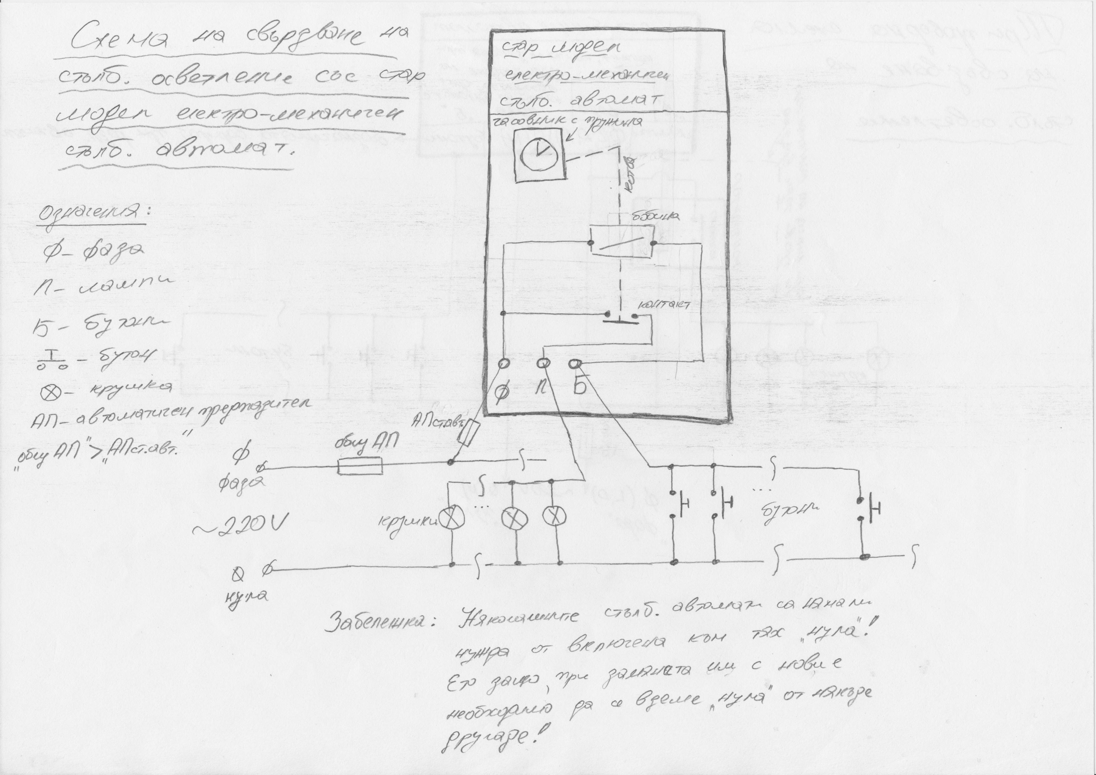

Колеги и аз имам сходен проблем. Махам клема 4 и угасват лампите, слагам я обратно, не гаснат. Откачих връзка ключове от рз. Кут. на 2рия етаж, минава зададеното време и автомара се изкл. и веднага отново се вкл. Рестартира се така да се каже. Имате ли някакви идеи?
Проверил съм всички ключове, няма залепнал уж и глимки няма.

stefan_mil4ev написа:Колеги и аз имам сходен проблем. Махам клема 4 и угасват лампите, слагам я обратно, не гаснат. Откачих връзка ключове от рз. Кут. на 2рия етаж, минава зададеното време и автомара се изкл. и веднага отново се вкл. Рестартира се така да се каже. Имате ли някакви идеи?Айде мини ги откачи всичките ключове и пак пробвай. Щото туй няма залепнал УЖ...
После ги закачай един по един.

Открих, от кой етаж е проблемът. Разкачих всички връзки една по една за да определя етажа. Ще сваля ключовете от там и ще пиша за резултата. М/у другото, някой беше споменал по-горе в постовете за адаптер, който бърка релето. Случайно видях, до моето реле, че има адаптер, дръпнах го по - далечко и релето спря да се самовъзбужда

За да бъде всичко на едно място, направих на една страница две схеми на ръка:
1. С 3-проводно свързване с контактор и без контактор.
2. С 4-проводно свързване, като е указано и как да се сведе 4-проводната схема към 3-проводна.
На другата страница е показано свързването на някогашен електромеханичен стълбищен автомат.
