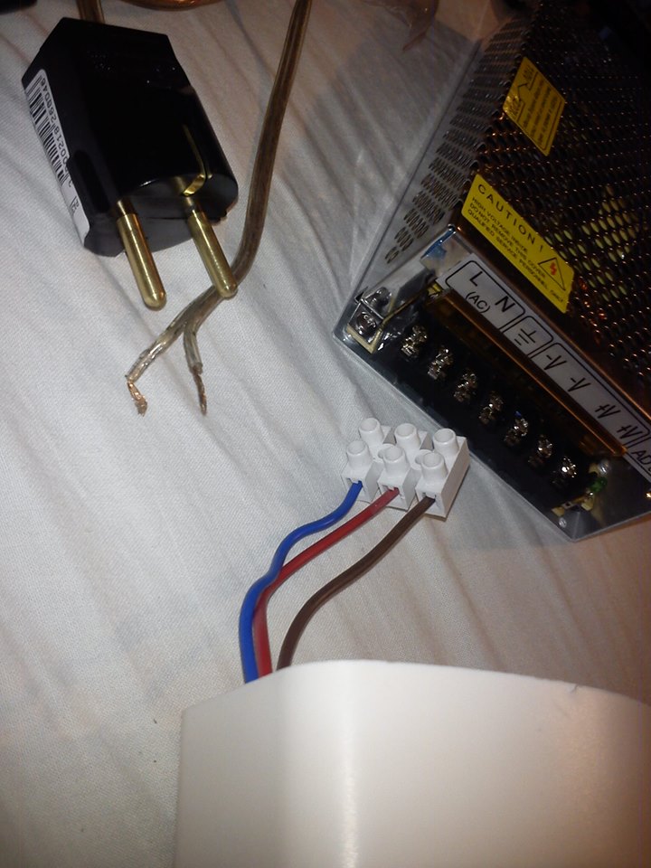

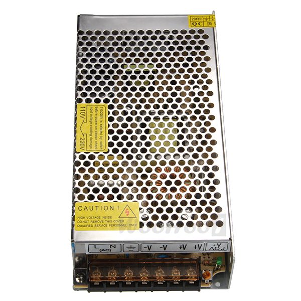

Някой може ли да ми помогне, захранването ми престигна ясно как ще го вържа, но не ми е ясно фотоклетката как се монтира от нея излизат три кабела Син, червен, и кафяв
Взех ето такава фотоклетка http://viva.bg/%D1%81%D0%B5%D0%BD%D0%B7 ... 0%B5-flex/ защото другата неможах да намеря как да е вградя. Но не ми е ясно изобщо как да е свържа моля за помощ, или не е трябвало да взимам такава фотоклетка защото гледам че пише 220В?
Доколкото четох в интернет намерих следното
Червение кабел отива в Фазата L
Синият кабел отива в Нулата N
Кафявият кабел отива в минуса но там където излиза 12В. - V
Но незнам дали няма да има проблеми че пише на кутията 220В

feikot - специалист
Сложи клетката да ти прекъсва захранването на трафа.Виж си на схемата,клетката кой кабел прекъсва.Единия и е захранване и 0 другия е фазата дето я прекъсва

Нямам никакво упътване вътре само една картонена кутия и вътре беше фотоклетката а бриколажа ми идва доста далеече вмомента да се върна тъй като явно някой си е харесал преди мен
feikot - специалист
Вържи червения и синия на захранване,предполагам кафявия ще е този,който прекъсва.

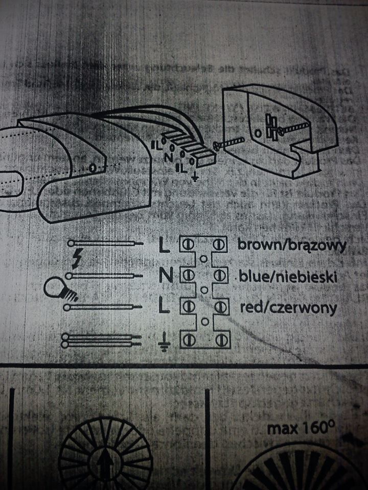

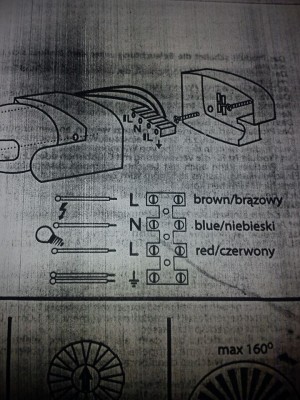

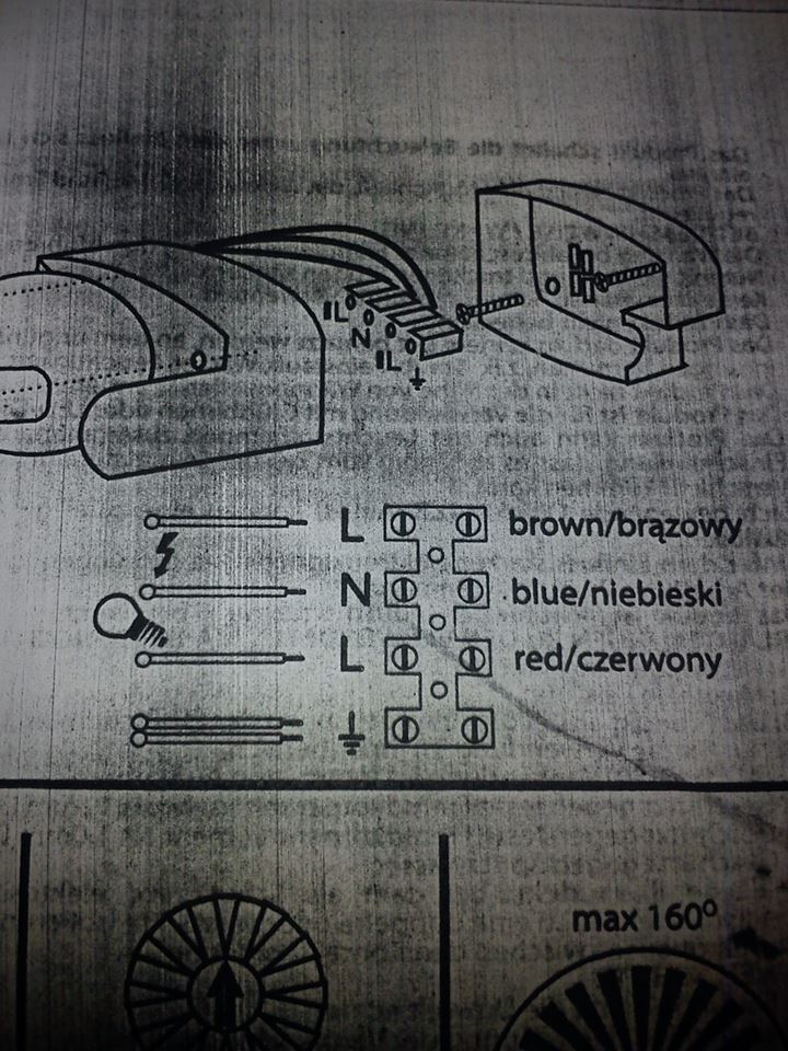

Кики - специалист
Ако си сигурен че това е схемата на твоя датчик на кафявия трябва да вържеш фазата от инсталацията , на синия нулата от инсталацията и на червения включваш входа L на захранването. На входа N на захранването свързваш директна нула от инсталацията или същата нула която си пуснал за датчика.
feikot - специалист
По тази схема червения кабел ти идва сигнала от датчика...Според мен обаче,си е както предположих в първото мнение - кафявия е прекъсвания от датчика,чисто от логична гледна точка да се върже захранването едно до друго,а не през кабел. Я я отвори и снимай къде кабелите са запоени към платката

feikot написа:
Врътките за настройка са капсоловани и не ми позволява опитах да го отворя но се отвори само малко и там спече
