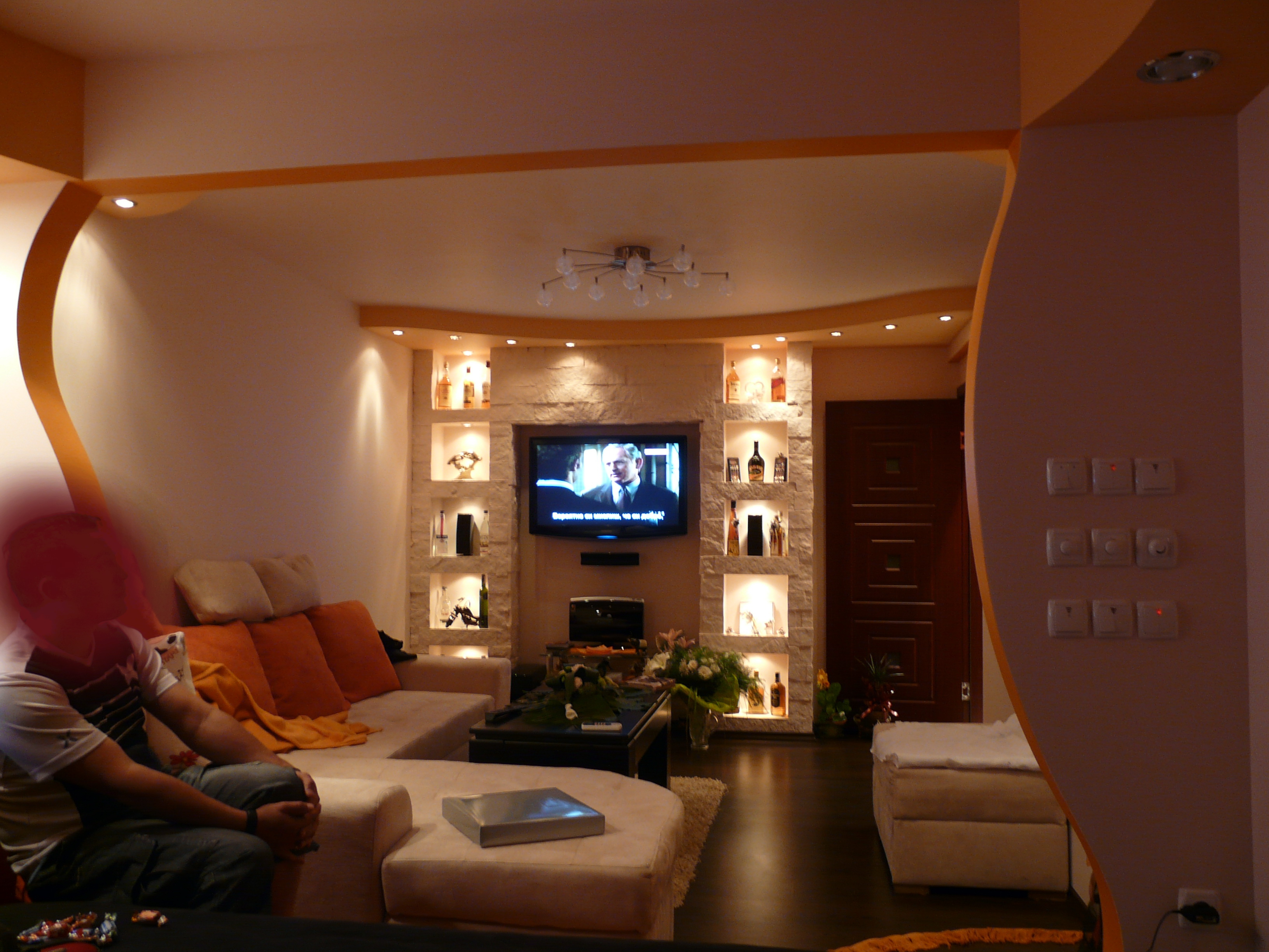

Тези "лиани" са за ключове за осветление
Ето и част от ключовете и осветлението в едно помещение на апартамент ,в който правих ремонт - гипскартон плюс ел. инсталация преди 5 години :wink: И там няма разклонителни кутии :wink:

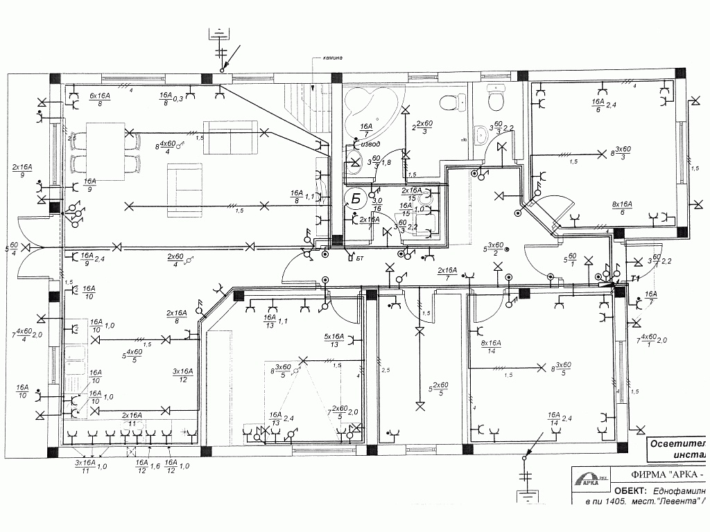

Ето ви моя проект. Обяснителната записка пише - контактите на толкова см от пода, ключовете на толкова, лампите (ако са аплици) и те. Разклонителните кутии също са посочени на каква височинна са.
Ако нещо е на различна височина е отбелязано на чертежа.
Вижте в долния десен ъгъл - кухнята, там има контакти на 1м от пода и такива на 1.6. За климатиците са на 2.4
Не че сме ги мерили и всичко на чертежа е указано или 100% вярно.
Освен това в обяснителната записка проектанта (който го черта, се е подписал) има текст че позицията може да се измени в зависимост от желанията на възложителя (демек аз). Това се води незначителна промяна по ЗУТ и няма проблеми с акт 16.
При приемане на ел. инсталацията общо взето се държи на няколко важни неща - ДТЗ, заземяване и съпротивление към земя.
Пък ако някоя кутия се падне върху колона или бетонна шайба (защото проектанта не е съобразил), няма да правим дупки в бетона я?

А не е ли възможно възложителя ПРЕДВАРИТЕЛНО да говори с проектанта къде иска да са му контактите и наличието/отсъствието на разклонителни кутии и проектанта да направи проекта по изискванията на възложителя. Разбира се проектанта ще си спази всички правилници, при изготвяне на проекта! Така и за проектанта ще е по-лесно донякъде.

Тани, мисля че от списъка по-горе изредените консуматори от 1 до 6 не е фунционално че даже и красиво да им правиш отделни контакти най-малкото защото бюрото на което са поставени никога не е сигурно дали ще е винаги там, същото важи и за 12 до14 и 17. А относно връзките, ми няма как да ги игнорираш изцяло, ти специално се плашиш от тях като "язва" в ел. инсталацията или по естетически причини? Мислиш ли че наредените ключове и димери на стената в дясно от последната ти снимка са добро естетическо решение? по скоро прилича на част от пулт за управление в някой цех ( нищо лично, явно така го е пожелал собственика) . Нямам нищо против разпръснати на функционални от гледна точка на инсталацията ТАП-ове но това оскъпява продукта а нали не си мислим че винаги клиента е от тези които казват: парите нямат значение! Аз поне в моята практика рядко срещам такива. И за да не се отклоняваме от темата според мен инсталация без връзки е възможна но не навсякъде приложима.
