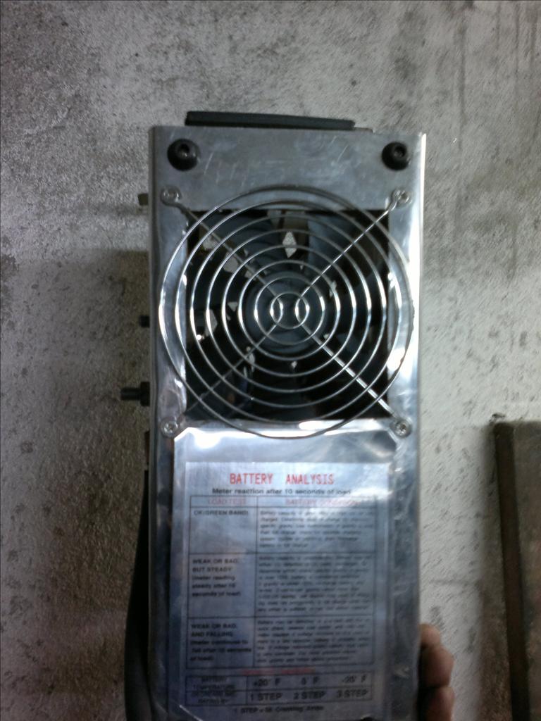

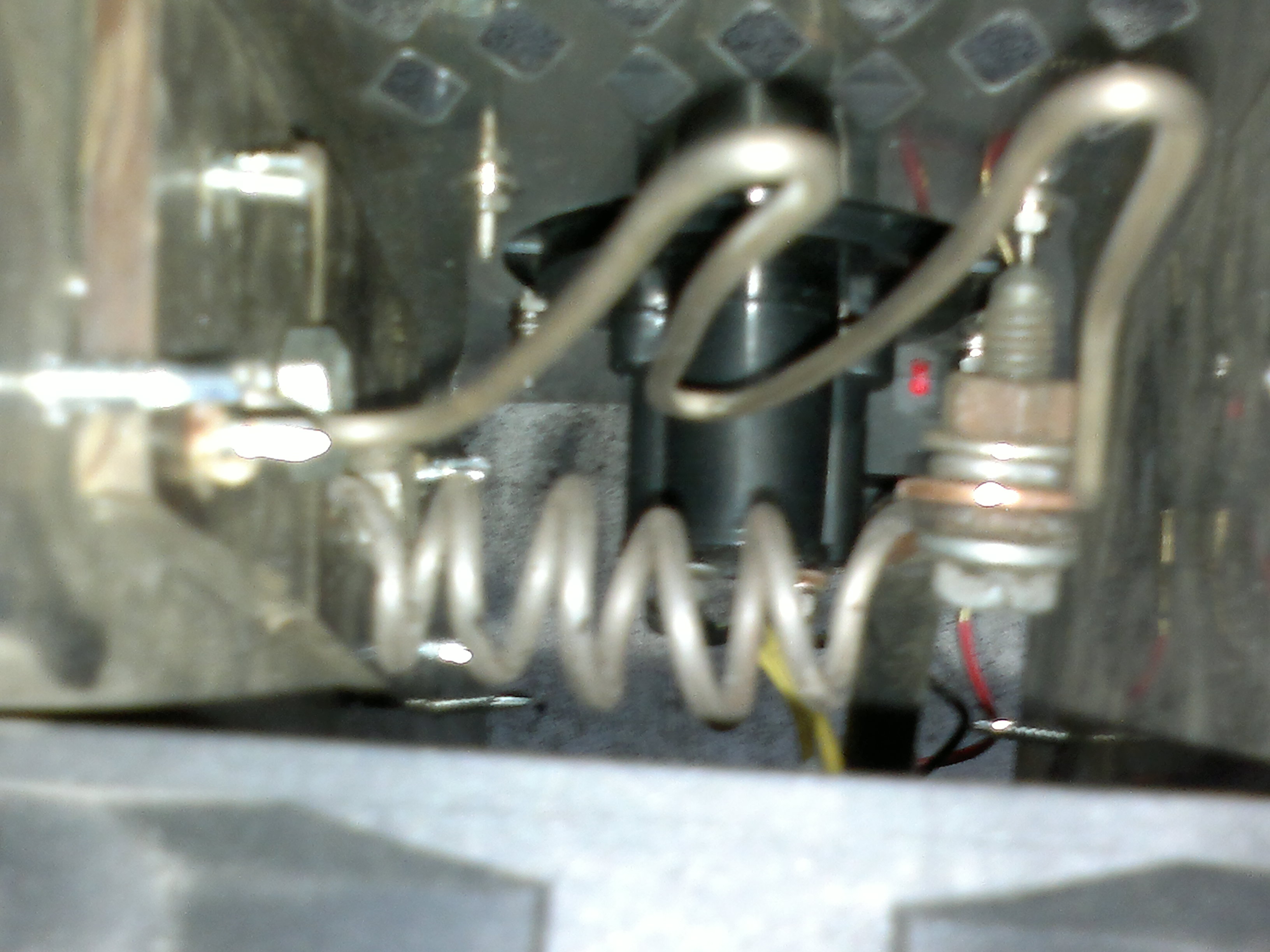

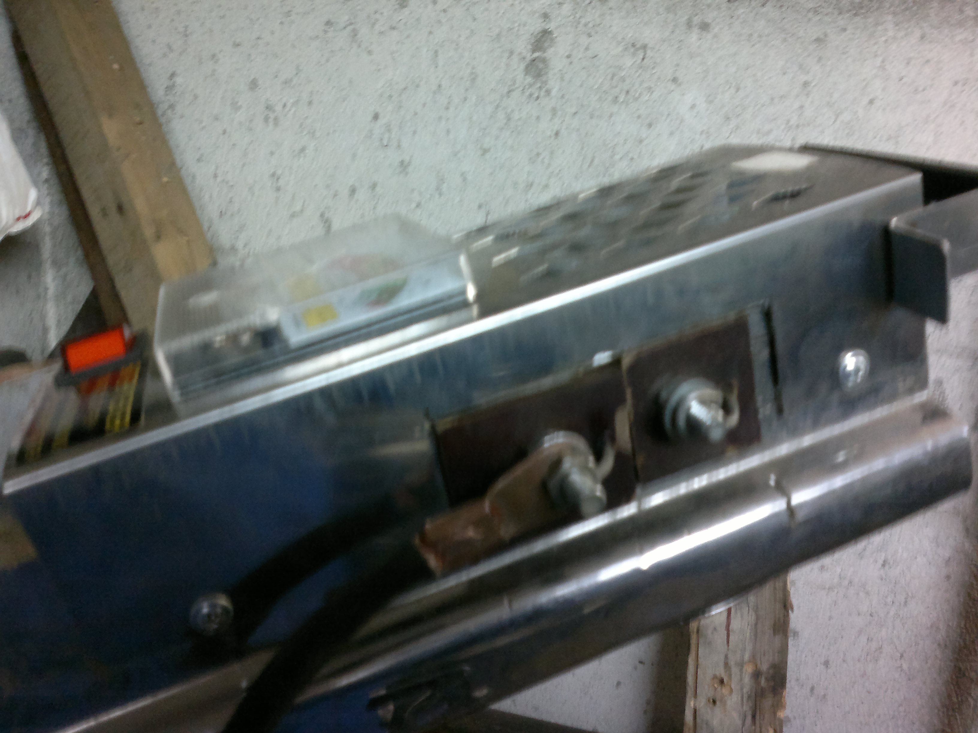

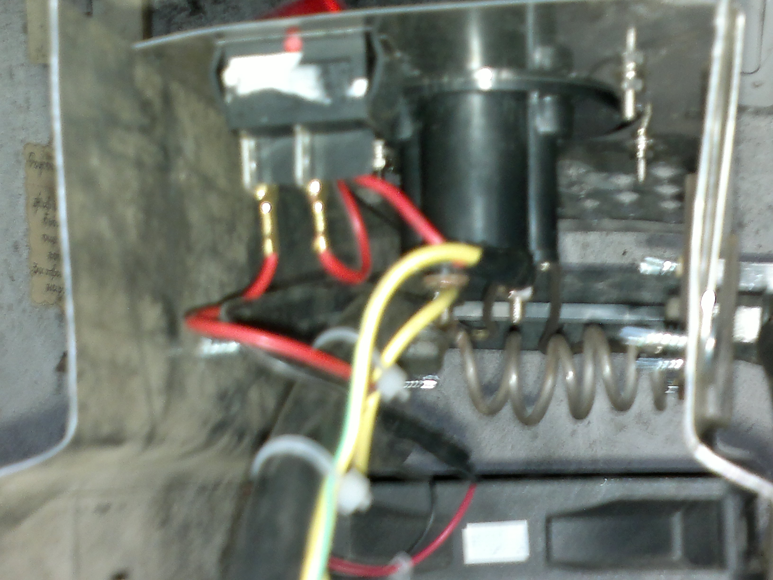

Те тава е :-D Направих му нова кутия, малко грубо стана, че апканта хваща от 10мм.
15122013873.jpg Отделни щипки само за волтметъра
Ами честито!
И сега какво стана? Нова кутия, нов товар, нови кабели ... Ами то от оригинала какво остана? Май лепенката и вентилатора? :-D
Сега като ти и кажа че този уред от оригиналната вилка за никакъв чеп не става.... :)
maptod - специалист
От оригиналната само горния капак с волтметър :-D Вентилатора е от Фортрон захранване, не е фабрично :lol:
За уреда смятам, че е точен има винт за настройка, с мултицета го сверявах, че бягаше 0.1-0.2V
В нета е 40лв на мен до тук ми стъпа на общо 50 лева :проба:

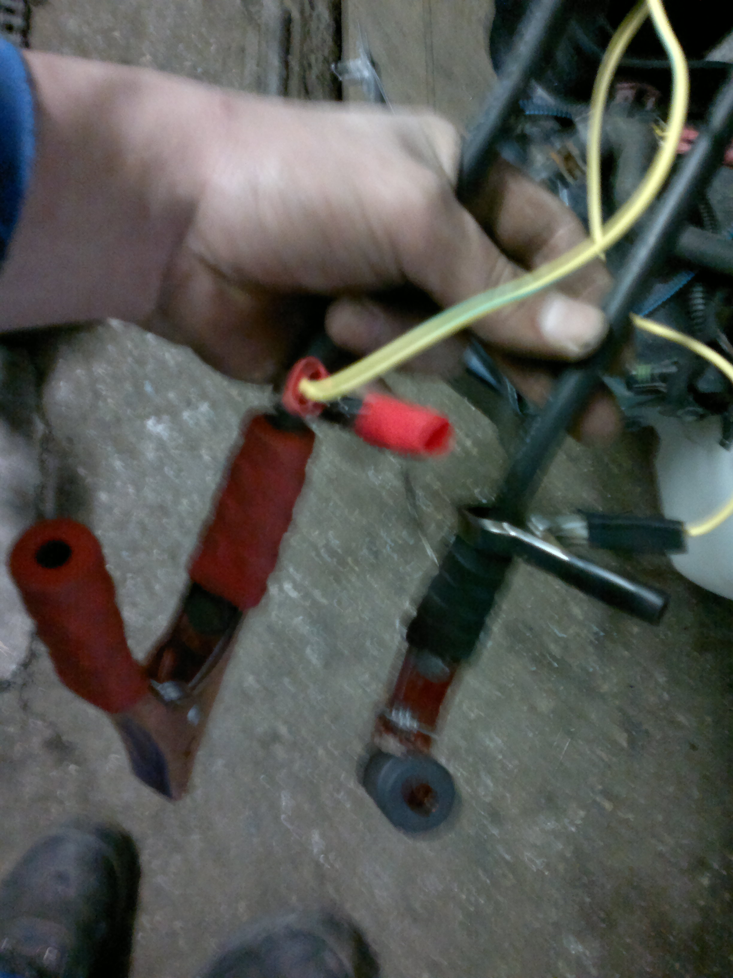

Кабел 1м - 6,70лв
Копче червено - 2лв
Малки щипки 2бр, - 1.20лв
Другото ми е аванта :partyman:
Авантата е чиста печалба! Успех с измерването!
