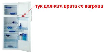

Нов термостат Виж каква температура дъжи,а това да подгряват уплътнението обикновенно е при фризерите Па и свърши боба :drinkers:

alsted написа:
Аз пък имам обратния проблем - не спира! ...
Какво значи не изключва? Да не искащ да кажеш че компресора е бичл цял месец? :shock: Ако не изключва известно време - примерно ден, вътре ще трябва да е станало на фризер и всичко да е замръзнало. Това при здрав компресор и фреон по норми.
Ако не изключва, защото не може да направи температура (да охлади достатъчно) - липса на фреон, компресор. Щом толкова дълго си го мъчил е много вероятно да си опекъл компресора и/или да са му заминали клапаните.
Смени "майстора".

al4o написа:

hidrazin написа:
Принципно го възприех като най-правдоподобно. Защо обаче ми обледява? Там температрата трябва да е положителна, а за да има лед все пак ще да е падала под нулата :?
al4o - специалист
Ако си държи нормални теммператури и в двете части смени термостата
alsted - майстор
Към този момент е малко късно - при майстора е. Допускам, че той ще направи точно това, но няма да пропусне да каже, че го е зареждал :-D Приятно ще съм предновогодишно изненадан, ако каже, че е сменил само термосттата! И както казват хората: "А дано, ама на-дали" :wink:
