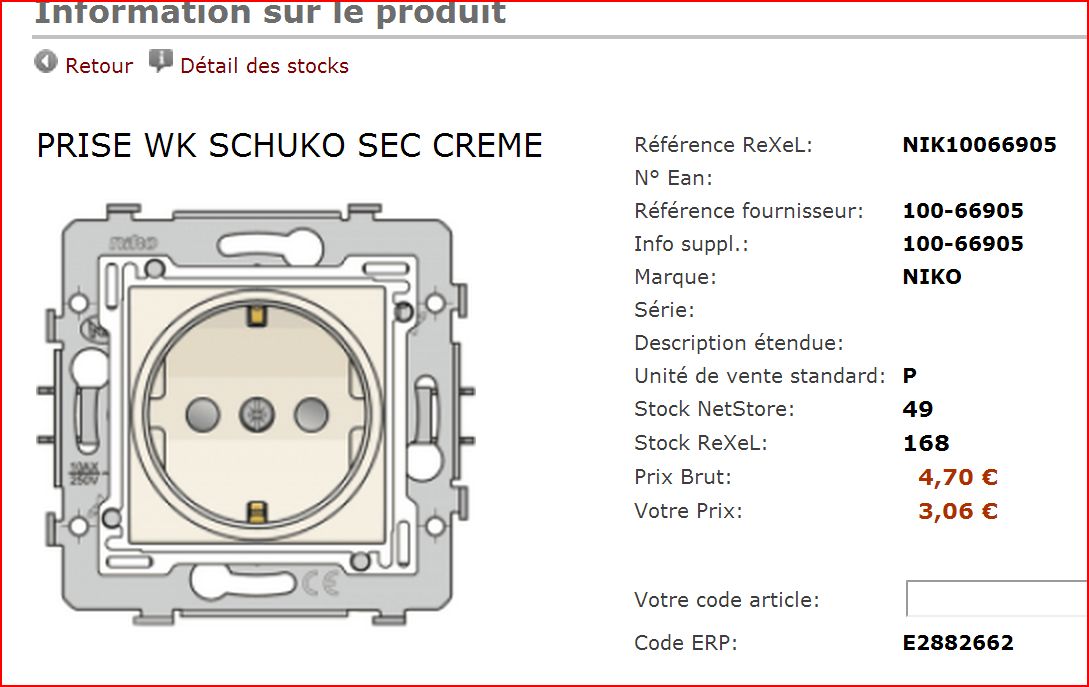

drastar - специалист
Към MIRO_073
Защо не се поинтересуваш за тази марка NIKO. Ключовете не са проблем, вече съм показвал и неин контакт. Много са здрави и качествени. Има ги и в магазина с който аз работя REXEL.
http://www.niko.eu/enus/niko/product-de ... 1144c4cb2d
thinkpad - майстор
drastar написа:
Към MIRO_073 Защо не се поинтересуваш за тази марка NIKO. Ключовете не са проблем, вече съм показвал и неин контакт. Много са здрави и качествени. Има ги и в магазина с който аз работя REXEL. ]
Може би защото тая марка въобще отсъства в България или не съм ги вижда въобще? Или предлагаш контактите от Нидерлания да ги поръчва?
nikolson - майстор
drastar написа:
Към MIRO_073
По спомен, ти работиш в Белгия, вероятно Rexel е магазин там, в България не съм срещал тая марка, а за последните десетина години съм избирал контакти и др. поне четири пъти.
Обърнах се към миро, по спомен той е търговец на ел. материали. Niko не е евтина марка, но е качествена, вече 7 или 8 години :? нямам спомен да съм монтирал нещо от нико и да се е повредило. А за гаранцията, ако нещо се повреди се обаждаш на техен тел. и обесняваш проблема, като се уверят, че си направил всичко както трябва, ти продиктуват един номер от цифри и същият го пращат в магазина от който си го купил, отиваш в магазина, казваш номера и ти сменят повредената част или каквото е там.
Идеята ми е, че може да търсят дистрибутори :?
