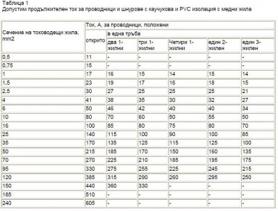

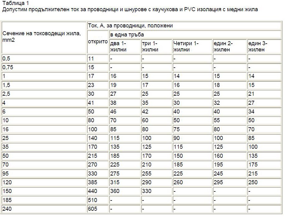

Пък и за "Наредба 3" - какво отново не ти е ясно? Това е наредба а не спецификация и вече ти обясних че се прилага само когато няма данни от производителя и когато се купува от селския магазин, където не могат да ти покажат никакви данни за това дето ти продават.
Пък това че нямало точно медни с PVC и подобните ти писания са глупости. Просто в таблица 3 са изтървали думата PVC и е останало само това за каучуковата изолация. Голям праз. За сметка на това пък са написали нещо дето също не си си направил труда да прочетеш:
Чл. 56. Допустимите продължителни токове за проводници с каучукова или PVC изолация, шнурове с каучукова изолация и кабели с каучукова и пластмасова изолация в оловна, PVC и каучукова обвивка са посочени в табл. от 1 до 7. Стойностите на токовете се отнасят за температура на жилата + 65 °С, температура на околния въздух + 25 °С и на земята + 15 °С.
Ти до сега трябваше да разбереш че за да изчислиш сечението на един кабел се иска много повече от някакви си таблички. Ти да не би да искаш в наредбата специално за теб всички кабели на света да са подредени по сечение,вид на изолация, брой жила, начин на полагане, експлоатационни условия, цвят и хубост .... и ти само като отвориш табличката - хоп, всичко на готово. :lol:
Да, да ама не.
На теб тези четири таблички от наредбата ти стигат. Не си проектант а трябва само да изпълняваш проектите.
P.S. Естествено че в наредбата има пропуски и трески за дялане.... Особено когато някой иска да се направи на интересен.

....за да изчислиш сечението на един кабел се иска много повече от някакви си таблички. Ти да не би да искаш в наредбата специално за теб всички кабели на света да са подредени по сечение,вид на изолация, брой жила, начин на полагане, експлоатационни условия, цвят и хубост .... и ти само като отвориш табличката - хоп, всичко на готово.
Явно thinkpad използва справочника на професорите с 1000 таблици в него. На мен ми е малко съмнително това сборниче. Като знам интелектуалното ниво на "академичния" състав на университетите(професори и доценти) и ми иде да...
По-склонен съм да вярвам на наредбата. Описано е ясно, съкратено, без излишни неща и се признава при издаване на акт 16 или както там се казваше.
Определили са два вида монтаж: на открито и в тръба.
Като в тръба се има предвид като скрит монтаж, равносилно на: кабелен канал, под мазилка, над гипсокартон и подобни.
А открит може да се приеме като търкалащ се по земята зад голяма машина кабел или закован с такер, скоби или пирони за стената.
Всичко останало са излишни подробности. Усложнено и неприложимо никъде.

Hidrazin, ще отбележа, че аз не мога да предполагам какво е било "изпуснато" и къде да си го "добавям", разбираш ли? На никого не му е работата да предполага. За мен в наредбата има несъответствие и докато в таблицата не бъде добавена PVC изолация, то таблицата не важи за PVC изолация. Или според теб закони и наредби могат да се интерпретират кой както му харесва и всеки да си добавя и видоизменя дефинициите както си поиска?

Не можеш да проумееш за какво става дума нали? В наредбата специално за теб, твърде вероятно никога да не бъде добавена PVC, нито РЕ, нито XLPE нито каквато и да е друга изолация. Не е нито необходимо, нито нужно. За наредбата няма никакво значение какъв е типът на изолацията, стига да покрива нормите. То затова и на никой не му прави впечатление че някъде няма ама точно PVC. И защо да е точно PVC? Защото не познаваш кабели с друг вид изолация ли? Ами как да познаваш като само пердашиш мостовак с питони. :lol:
Та да се върнем на въпроса. От какво най-много зависи допустимия ток през един кабел? От изолацията, от цвета на кабела, от броя на жилата, от начина на полагане, от това кой го полага, дали е вертикален или хоризонтален, от сечението и материала на жилата?
Отговори си на този въпрос и ще разбереш защо на наредбата не и дреме за твоето PVC.

Не исках темата да се развие по този начин. Надявам се thinkpad да не се е обидил от нещо. Сигурен съм, че е добър в работата си и е професионалист в неговата си конкретна област. Питах понеже бях решил да направя таблица в която да отсея "зърното от плявата" и да я използвам ако ми трябва или да я давам на познати и непознати като достоверна. Трябваше ми второ и трето мнение от хора занимаващите с кабели и проводници.
Уважавам мненията на thinkpad и съм се съобразил с тях. Дори съм се постарал да отговоря на повечето. Знам и имам(май) справочника който бе описан. Нарочно не съм го използвал, защото е прекалено подробен и става досадно систематизирането на толкова много таблици в една.
Моята таблица е почти готова. Утре като я завърша ще я кача за корекция и критика.
