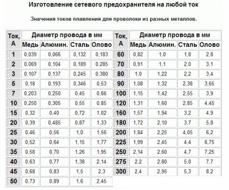

Моля дайте данни за ремонт на старите стопяеми предпазители - на колко ампера каква квадратура и диаметър медна жичка да се постави за да бъде предпазитела ПРЕДПАЗИТЕЛ
Жица за предпазител.jpg (42.3 KиБ) Видяна 631 пъти
