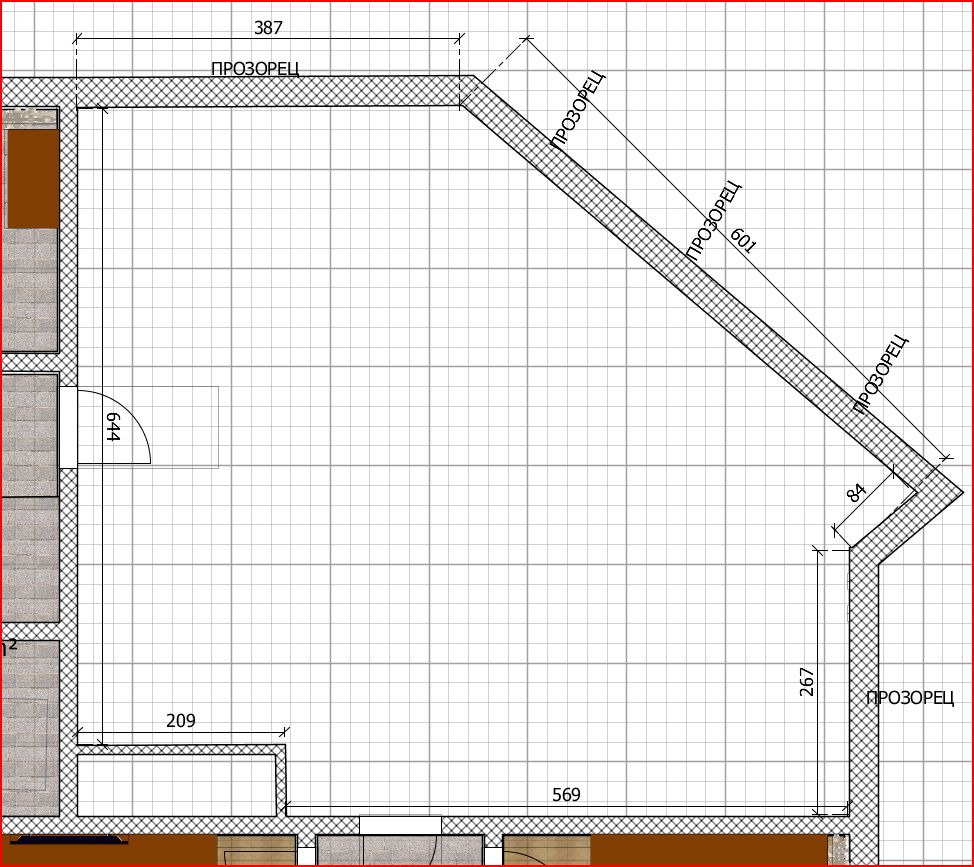

Може ли, лед ленти да се ползват за основно осветление в хол 50м² ? Не съм ползвал или монтирал никога и нямам преки наблюдения. Не е за клиенти , а за моят апартамент. В Белгия лентите са доста скъпи, гледам в Българските сайтове доста евтини, но какво е качеството. Бихте ли препоръчали нещо което сте ползвали ? Магазинът с който работя, предлагат най вече тази марка(естествено белгийска)http://www.unibright.be/products2.aspx? ... rodGrId=11
опс.. сори за голямата снимка

drastar, не мисля че е добра идея за основно осветление да ползваш LED ленти, по скоро за някакво ефектно или индиректно осветяване. А цените на истинските ленти, захранвания, контролери и т.н. и в България са си цифра, евтините са китайски боклуци.
drastar - специалист
Идеята ми е за индиректно осветление, което да обикаля целият таван. Майната им на парите, въпросът е да стане. Захранвания имам, не мога да избера лента. Кои са подходящи според вас от тезиhttp://www.unibright.be/products2.aspx? ... rodGrId=11

Набързо ги погледнах, варианти от 400 до към 1800 Lm на метър, като имаш предвид че една луминесцентна тръба 1.2м. е от 1700 до към 2200 lm, долу горе можеш да прецениш каква осветеност ще получиш. Трябва обаче да се вземе под внимание и начина по който ще бъдат скрити лентите, в ниша на окачен таван, в профили с разсейвател, зад корниз на перде, зад мебел, изобщо варианти при които се намалява интензитета им. Разгледай и тези: http://www.ledvision.bg/led-%D0%BB%D0%B ... %D0%B8_6_3 http://www.ledvision-bg.com/led-%D0%BB% ... 00k-_8_179
Майната им на лумените и на лумпените. Ако не ти стигат ще сложиш две ленти. Или три. От линка за Белгия са читави само тези дето накрая пише Premium.
http://www.unibright.be/products3.aspx?artId=849
http://www.unibright.be/products3.aspx?artId=854
http://www.unibright.be/products3.aspx?artId=855
Останалите по нищо не се различават от евтините китайски боклуци. Цветовата температура ти си я избери.
От линка на Кики са читави само тези на OSRAM.
Относно цените - нека drastar сам си направи сметката. Ето свестни китайски ленти, подобни на тези дето му посочих.
