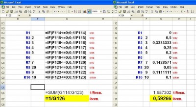

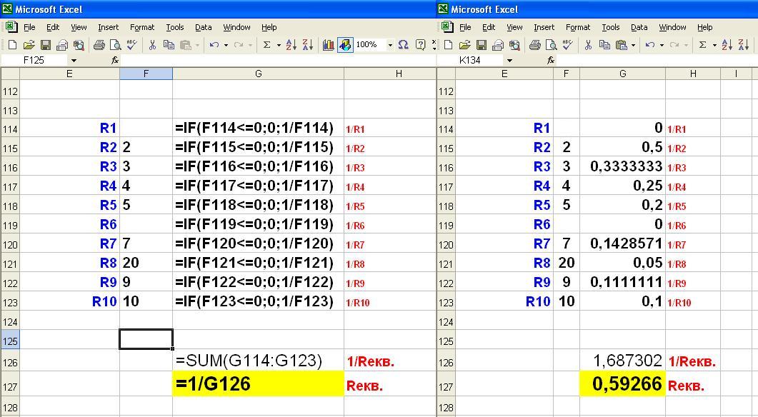

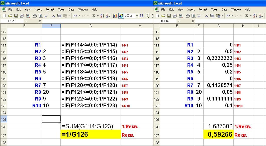

Какви НОК-ове търсите като имате компютри не ми е ясно. Че нали затова е компа - да смята.
За две мин. правя програмка на Excel за 10, 100, 1000 паралелни съпротивления да сметне. Само въвеждаш стойностите и си готов.
Отляво са показани формулите с проверка за въведено 0 ома или невъведено число, тогава 1/R не се брои и приема стойност нула. Ако иска някой - може да извежда съобщение "късо съединение", като има мерак. От дясно са резултатите.
