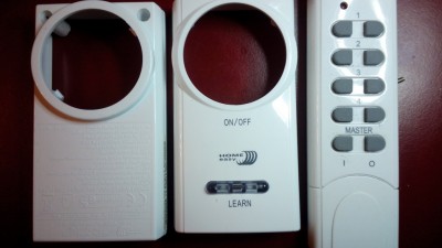

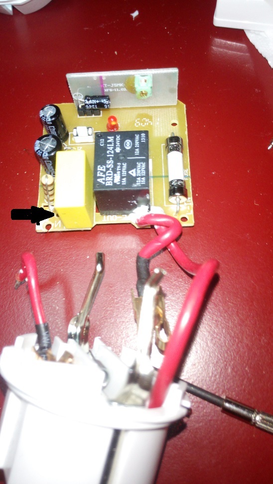

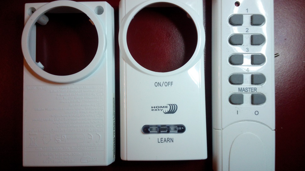

Да публикувам малко снимки от няколко дистанционно управляеми контакти, които разглобих да им видя защитите.

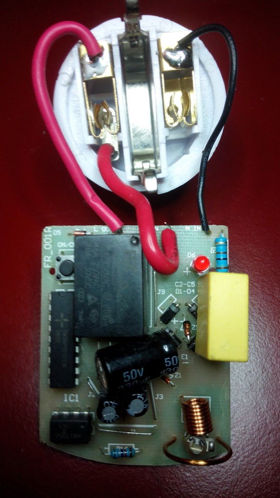

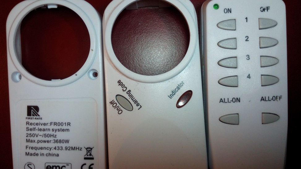

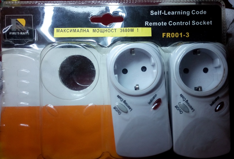

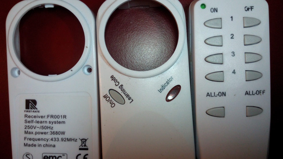

Първия комплект е китайски купуван от Кауфланд за 48 лв., но е същия като този от Щайнбергер http://www.stbbg.com//?page_id=21&record_id=9719 понеже тогава го нямаха иначе от там е по-евтин. Комплекта е много калпав и от два едвам събрахме един, понеже няколко бройки нямаха обхат на повече от метър, но го оставих за ползване някъде..

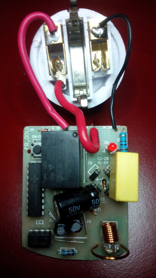

По компонентите си личи, колко стар е дизайна на модела и ми се струва незащитен и опасен за тия 3680W дето му дават.
Като му гледам кабелчето на нулата, не е ли опасно , ако не спазиш свързването, фаза и нула както са свързани вътре, когато го включваш в контакта :?

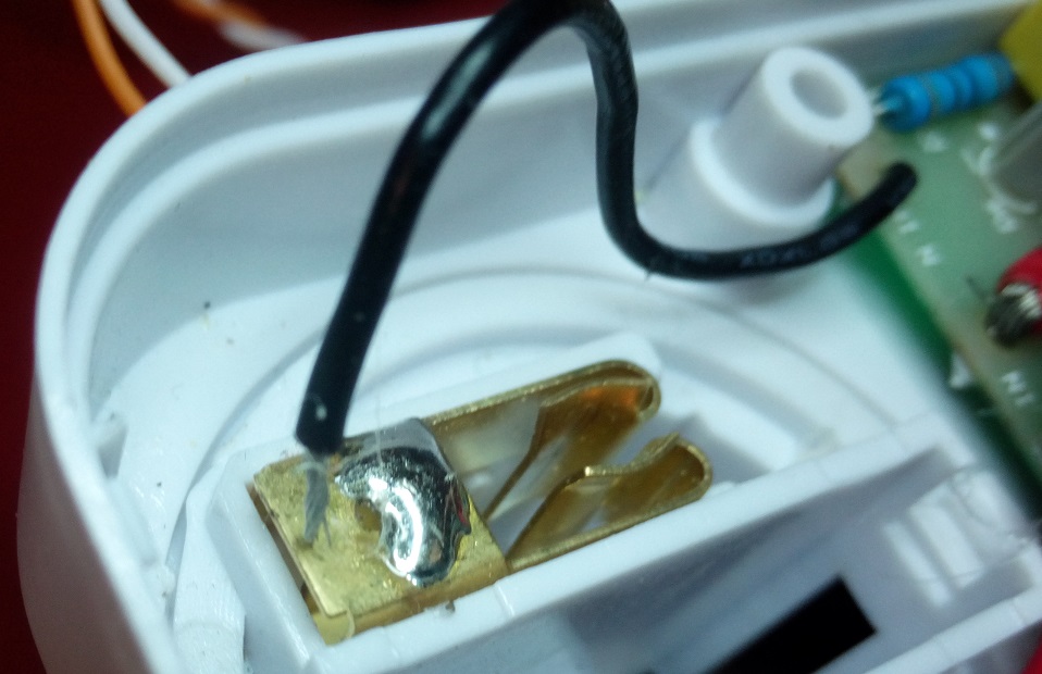

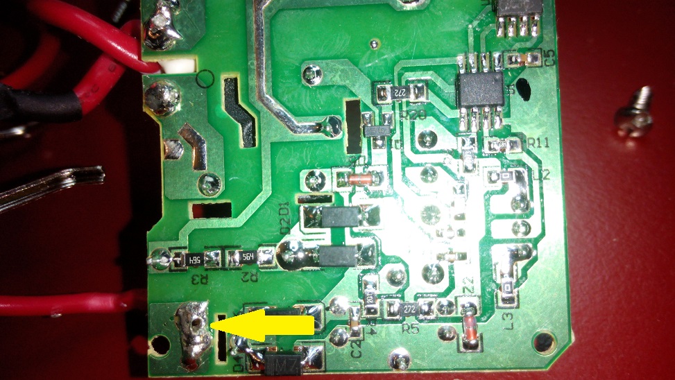

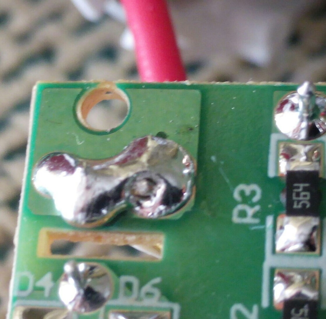

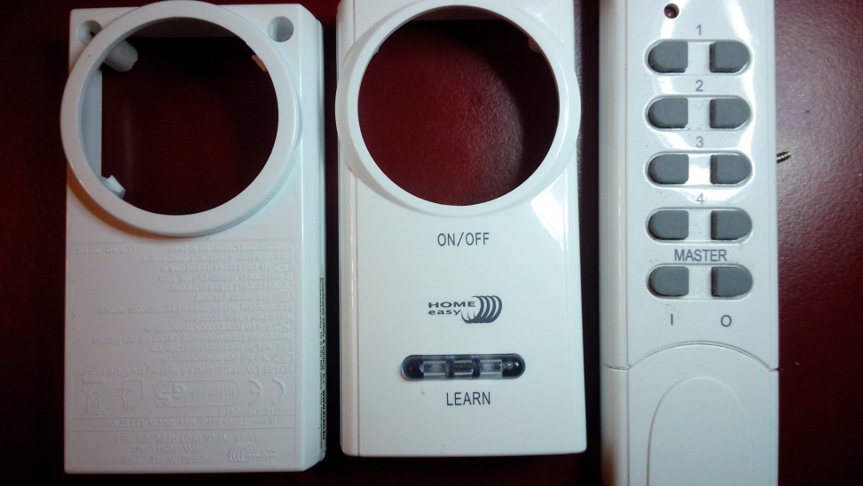

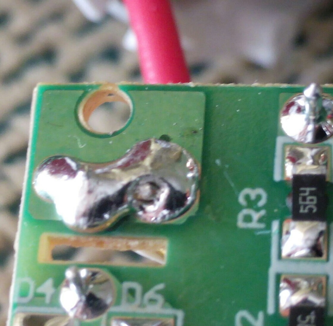

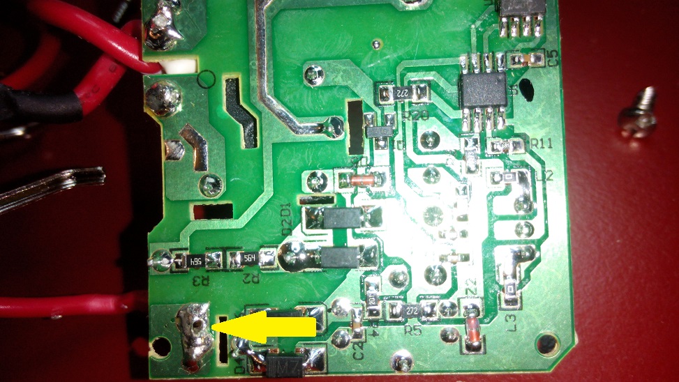

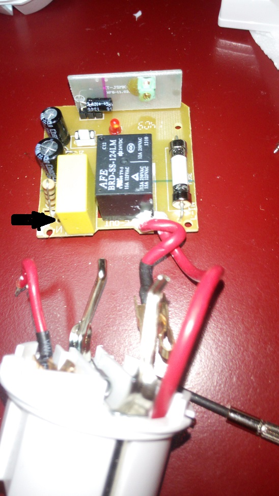

Другия комплект е Холандски на ELRO модел HE815S с 3-ри контакта и Димер за 30Е от Амазон http://www.amazon.de/Home-Easy-Schalter ... B004NTHOBW , но му дават макс 1000W. Този има защитни прорези на платката и вътрешен предпазител, който според упътването се сменя от производителя, ако гръмне. :-D Този обаче има едно странно решено "свързване" на нулевия кабел към платката( на първите две снимки има стрелка, която сочи към отвор в спойката, който е пробит с бургийка :shock: и в нея е мушнат свободно кабела като само е фиксиран с топъл силикон отгоре на платката за да не се измъква.
Не знам, защо умишлено не е запоен този кабел, но няма ли да грее така, като само се допира в спойката, без твърда връзка :?

nikolov333 написа:
Много хубаво си направил като си показал какво има вътре. Не че не се знаеше, но е добре да се види изработката.
Не е опасно. Естествено описаната мощност 3kW не е реална. Виж си релето и прецени. Реално не повече от 1200W макс. Липсата на предпазител е много сериозно нарушение на правилата на ЕС и тези за безопасност.
За обхвата...не знам, нямам наблюдения.
Черния прводник, че се вижда, че е само оперативна нула за електронната схема. И отново така разпространеното безтрансформаторно захранване.
nikolov333 написа:
Предпазителя се сменя с поялник и желание от всеки който може и разбира.
Кабелчето е било запоено и изолирано със горещ силикон. Изключително непрофесионално изпълнение. При видяното от снимката си личи, че е било запоено, но се е получила студена спойка и кабелчето се е измъкнало.
Правя го същия номер на самоделни платки, но те са си за домашно ползване и спойките са много сериозни и тройно проверени.

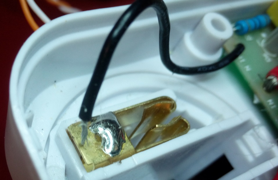

И аз така си помислих в началото, но 100% не е студена спойка. Първо са запоили компонентите и са натрупали тинол на мястото и после са пробили отвора. Гледах го с лупата и ясно се вижда че е пробивано с бургия и кабела е мушнат в дупката :toimonster: Отворих и другия такъв контакт и там е същото положение. Затова си мисля, че е умишленно направено, но не разбирам защо.
Оказа се,че и китайския модел е направен по същия начин, само че не на платката а на щифта, където влиза щепсела на контакта.
Значи 100% е умишлен този начин на свободно допиране на кабела без да е запоен. :drinkers: :partyman:

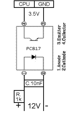

Имам една китайска GSM аларма с управляем изход 12 V от телефона. Избирам номера на картата, въвеждам код за достъп и когато се свържа като натисна 7 включва изхода а с 8 го изключва. Отдавна мисля как да ползвам тази функция за да изключвам и включвам компютъра в офиса, понеже се налага да се свързвам с него отдалечено а по-някога забива и няма как да го рестартирам без да отида до офиса.
Та сега съм замислил да ползвам китайския комплект радио управляеми контакти, понеже имат он/офф бутон на тях и да монтирам към бутона един оптрон, който да се захранва от изхода на алармата. Така като подам 12в на оптрона все едно натискам бутона за он/офф на контакта а в него ще включа компа. Правя го с оптрон, понеже имах много проблеми с индукция, когато полвам релета за дистанционните ключове за осветление. Оптрона е свързан паралелно на пуш бутона.
Мисля само дали има някаква проста схема, която да пуска 12V за секунда и след това, след спиране на захранването да отпушва пак за кратко при следващото подаване на захранване, понеже контакта има режим обучение, който се включва когато задържиш бутона он/офф по дълго, а реално така ще се получи при мене, понеже алармата реагира със 5-6 секунди закъснение, когато избера да подаде или да изключи захранването..казаха ми, че има схема с транзистор, резистори и кондензатор, но не мога да намеря.
