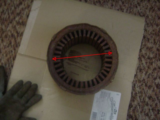

miro_9703 - специалист
Външен диаметър - 24см.
Вътрешен диаметър - 14см.
Височина: 11см.
А дали трябва каналите на статора, където попринцип се слагат секциите да ги пълня с някакво желязо или не пречи да си седят празни ? За изолация на магнитопровода преди да започна да го навивам дали да му сложа пресшпан - мога да се докопам до такъв материал, тъй като тази седмица за последно съм на практика в едно РМЗ и там от пресшпан правим пакетите за трафовете, та дали мога и статора да му изрежа от пресшпан парчета и да го изолирам с него ?
На снимката по-горе където съм дал за калкулатора въведените данни са за моя магнитопровод !

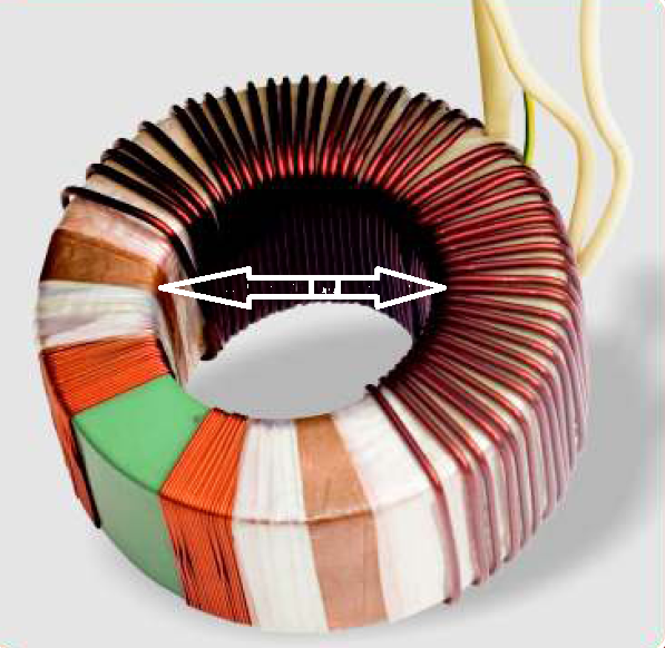

gogo7777 - майстор
Вътрешния диаметър до къде го мериш...
За вътрешен диаметър меря светлия отвор в средата.
На снимката съм посочил със стрелки от къде до къде го меря, защото в обясненията ме няма много.
sbirov - специалист
За вътрешен размер мери така....
Измерено така вътрешния диаметър е 20см.
П.П: Тогава в калкулатора излиза, че е по-малко от 800 вата и за първична 300 навивки ..
