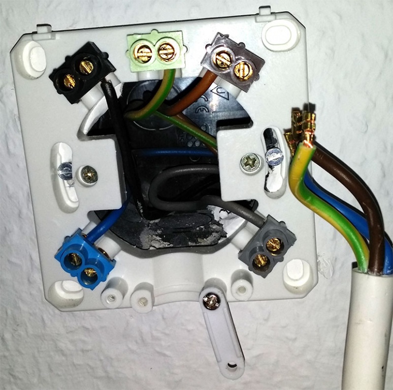

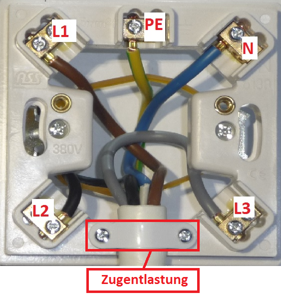

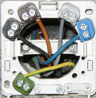

Интересно ми е , какво ли мисли Hidrazin за това, че тали българска твърда връзка за скрит монтаж на Найден Киров - Русе няма нито един аналог по света? Нито при Шнайдер, нито в Ле Гранд, нито в Симон, нито никъде другаде.
iliya_i написа:
...какво ли мисли Hidrazin за това, че тали българска твърда връзка за скрит монтаж на Найден Киров - Русе няма нито един аналог по света....
Мисли че си ял боб. От оня бързия. Тоя клип да не би да е сниман в Долно Нанагорнище? :)
[youtube]http://www.youtube.com/watch?v=zBvNLJqqGqI[/youtube]
Иначе да, доста по-добре направен от българските боклуци.
Хайде малко да поразгледате, да почете, да се пообразовате преди да се изцепвате а?
fikata - майстор
Това не е вярно :)
http://joiven-eshop.com/product/295/kab ... -16-a.html
http://www.elitel.bg/%D0%BA%D0%BE%D0%BD ... icle1579bg
https://www.youtube.com/watch?v=2aHkOddxadE
emil679 - специалист
Твърди връзки има в цял свят !
Германия, съгласно BetrSichV DIN VDE 0105-100
Последна промяна от emil679 на чет сеп 10, 2015 10:22 pm, променено общо 1 път.
iliya_i - майстор
Извинявайте, но на нито един от примерите не е показано как се връзват 2 кабела х 4 мм2 - на повечето от показаните - едва ли е възможно. То с 1.5 мм2 става всякак....
Че на първият линк на Фиката даже пише... 16А!!!
Последна промяна от iliya_i на чет сеп 10, 2015 10:35 pm, променено общо 1 път.
Твърдеше ,че няма "твърди връзки" по света [-X . С прИметите е трудно ,кабел да вържеш е сложно , опитай само с проводниците му , става по-лесно :mrgreen: .
iliya_i - майстор
emil679 написа:
Всеки кабел има по 3 проводника все пак. Той на единият клип 7 минути се мъчи да го сглоби, при това само с двата проводника от стената, и те бяха 1.5 мм2, а за трите от шнура просто не се виждаше да е останало място...
