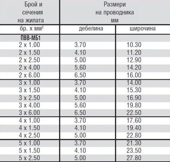

plam43 - специалист
Това смятам да бъде окончателният вариант
АПАРТАМЕНТННО ТАБЛО
1.ГЛАВЕН 50А 3Х10мм2
2.КУХНЯ 40А 3Х6мм2
3.ОСВЕТЛЕНИЕ КОРИДОР+ХОЛ 10А 2х1,5мм2
4.ОСВЕТЛЕНИЕ ДЕТСКА+БАНЯ 10А 2х1,5мм2
5.БОЙЛЕР 16А+ДТЗ 20А 3Х2,5мм2
6.КОНТАКТ ХОЛ 16А Магистрала 3х2,5мм2 спусъци 3Х2,5мм2+ДТЗ 20А
7.КОНТАКТ ДЕТСКА Магистрала 3х2,5мм2 спусъци 3Х2,5мм2+ДТЗ 20А
8.КЛИМАТИК ХОЛ+ДЕТСКА 16А 3х2,5мм2
КУХНЯ
1.ПЕЧКА 25А 3Х4мм2
2.ОСВЕТЛЕНИЕ 10А 2х1,5мм2
3.ПЕРАЛНЯ 16А+ДТЗ 20А 3Х2,5мм2
4.КОНТАКТИ+АСПИРАТОР 16А+ДТЗ 20А магистрала 3х2,5мм2 спусъци 3х2,5мм2
5.ХЛАДИЛНИК 16А+ДТЗ 20А 3Х2,5мм
6.КЛИМАТИК 16А 3Х2,5мм2
За осветлението какъв е смисълът от трети проводник.
АП-то за кухнята ще бъде в апартаментното табло след главното АП и от там 3х6мм2 до таблото в кухнята.
В другите две помещения споменах че се предвижда радиатор само в краен случай.
И все пак мисля че таблото в кухнята е излишно единствено за по малкото проводници отиващи до кухнята.
И за ДТЗ как е по добре с отделно АП или комбинирани.
toolegittoquit - майстор
Ако в апартамента ти влиза 10mm2 и няма преди електромера предпазител 50А, слагай 63. :-D
За осветление ако ще бъдеш с фасунги или пластмасов полилей няма смисъл от трети проводник. Виж, ако имаш осветителни тела с частично метален корпус - има смисъл. По-добре сложи 3-ти проводник, няма да спестиш много като го икономисаш. Кабели не купувай от Практикер и подобни.Търси дистрибутор или фирмен магазин за кабели. Има разлика в цените в десетки проценти. Купувал съм от фирмен магазин за 1.25лв/м кабел, който в практикер струваше 2.20лв.м Сам си прави сметката дали си толкова богат и ти се дават пари на прекупвачи. Предпазители Шнайдер може да се купят на толкова ниска цена, колкото 4.80, а не както в практикер ги продават по 6-7лв.
Мен ако питаш, по-добре ДТЗ да не са комбинирани с предпазител. Ако нещо от двете сдаде багажа, да подмениш само едното. Табло има смисъл да има в кухнята при повече товари, повече контакти и т.н. И, да - пести проводник, ако има къде да го сложиш.

Сигурно така ще кажеш. Не знам къде съм. Но не тича с линкчета от гуглето. 4см със закрепването, защото не можеш да ги пуснеш плътно един до друг. Идеята за кухненско табло е да се спести ненужното пускане на един куп кабели до главното табло. Принципно е добра. Пълзящите редици кабели ниско напрежение са проблем по принцип. Особено когато са по-ниско, защото там е запазена територия на тръбите. Онзи ден сменях мястото на пералнята и за да не ги гледам как висят маркучите, вкарах ги двата в един кабелен канал. Познай на какво разстояние от земята беше кабелният канал. Няма картинки, няма шкафчета, има само 5-6 дюбела. Та за това кабелите най-добре на малко отстояние от тавана, щом ги прави с разклонителни кутии нещата. Не се очаква, че ще си качиш шкафчето на тавана.
toolegittoquit написа:
... 4см със закрепването, защото не можеш да ги пуснеш плътно един до друг...
Аха. И аз така си помислих. Кабел няма и 20 мм и още толкова за закрепването. :lol:
Само не разбрах какво ще правят 15 кабела в стената зад шкафчето в кухнята?
И казваш тръбите в една кухня вървят на 20 санта от пода? :shock:
Линкчета от нета съм бил давал... Ми като си нямаш и понятие колко е широк един кабел какво да те правя?
А да си чувал че в стените може да се копаят канали за кабели?
