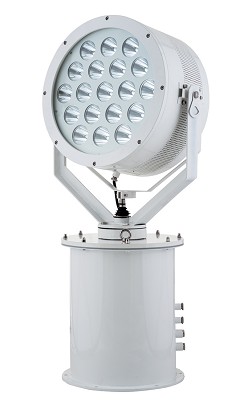

Та не е необходимо да си корабен ел. техник за да знаеш че на този етап LED не могат да се мерят с газоразрядните.
За да имаш добра "далекобойност" на прожектора, светлинния източник трябва да е точков или близък до точковия.
Съшия трябва да се намира на главната оптична ос и да е във фокуса на параболичното огледало и/или лещата отпред.
Това няма как да стане с LED защото мощните светодиоди се състоят от множество по-малки и имат сравнително голяма площ.
А при дъговите (с коксови пръчки, ксенон, метал-халогенни...) източникът е близък до точковия.
Дори и при ламбата на miroton волфрамовата спирала е навряна във възможно най-малка площ поради тази причина.
Ето един китайски "Marine LED Searchlight". Там примерно всеки светодиод "хвърля" на 1000 метра.
Да ама всичките 19 броя от по 10W пак "хвърлят" до там а не повече.
Та това е. Елементарна физика и оптика. Някой ден, може би...

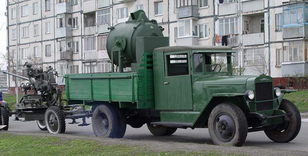

Ей такива си имахме в казармата, комплект 1:1, консервирани.
Зиса го вадеха за военноморския празник, да прави шоу в небето.

Във военно морския музей,във Варна има подобен. :-D

Ами аз служих на "Родни Балкани", може и някой от нашите да е.
