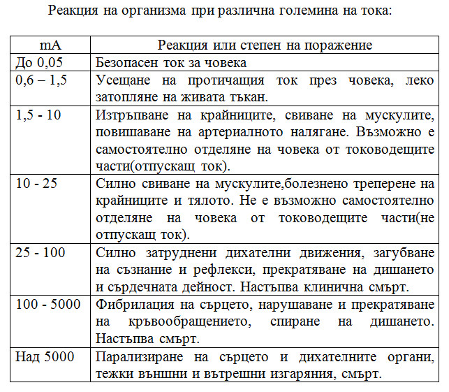

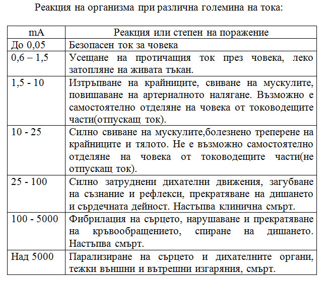

toolegittoquit написа:fikata написа:Въпрос за Електротехници 2[/b]:Кое е по опасно за човека - тока или напрежението ? Или кое убива човека -тока или напрежението?Убива токът.
Пусни си един генератор Ван Де Грааф, който може да докара до 100 000V, ама няма да те убие. А обикновените 220 волта в контакта ще те направят на препечена филийка.
Некой да е срещал табела с надпис "опасен ток"?
toolegittoquit
- Мнения: 2860
kozl написа: А защо като тока е по-опасен от напрежението, на предупредителните табели пише "опасно напрежение"Убива те количество енергия, не те убива потенциал. От една страна много ниското напрежение(напр 1V) не е достатъчно, за да може да протече голям ток, от друга страна високото напрежение в комбинация с високо енергиен източник е напълно способно да разруши повърхностният слой на кожата. Разруши ли се той, съпротивлението пада от 100К при суха кожа до по-малко от 500Ома. И отгоре на всичко това високото напрежение в комбинация с посоченият по-горе източник може да доведе до протичане на по-голям от смъртоносният ток във всеки случай. Специално генераторът на Ван Де Граф е генератор на статично електричество.Некой да е срещал табела с надпис "опасен ток"?
Отделно да се има предвид, че съпротивлението на кожата като поведение спрямо напрежението не е линейно по характера си. При напрежение над 50V съпротивлението рязко спада. Тая комбинация е убийствената. Ако не беше това, дори и 500V токът при 100К средно съпротивление щеше да е 0,005A или 5mA, които не са достатъчни да те убият.
