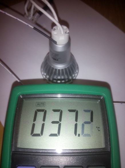

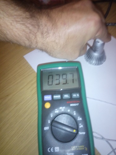

Няма да повлияе на температурата..просто е добре да я премериш, защото ако е повече от нормалната пак ще си "горят" луните..температурите на снимките са примерни..
Най-лесно е с мултицет с термодвойка с мерене на температура ..Има такива за 20-тина лева.. http://elektronikabg.com/product/407/ts ... 9208a.html

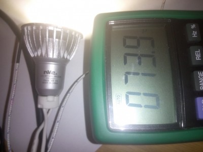

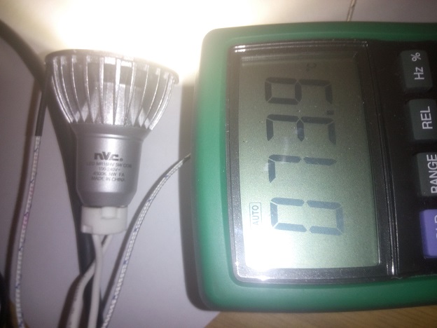

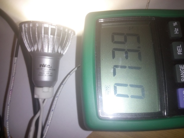

Снимах една COB луна на NVC G5.3 5W 220V 4000К 415lmn без димиране за да видиш, колко са различни температурите в различните точки от тялото на луната.
Най-реално е да мериш, когато луните са монтирани на мястото си и са работили достатъчно за да загреят добре и ако намериш такава с по-малко загряване слагаш нея! :partyman:
