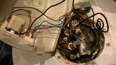

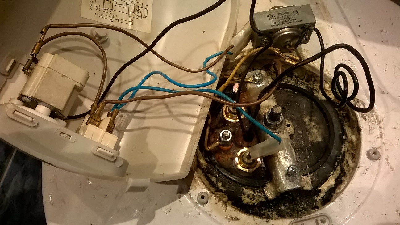

Гледам последната ти снимка и виждам,че има и схемичка за свързването.
Трудна ли ти е за разчитане?
Да си призная, не ми е много ясна и все пак опитах по нея. Сетих се, че съм снимал (много лоша снимка стана) как беше преди да го сваля. И уж преподредих кабелите. И въпреки това кабела който е за маса не знам къде да го свържа
П.П. N - нула, L- фаза?
П.П.П.
Намерих мястото на "нулевата" клема. На балона си имало място къде да се включи. Точно под термо защитата се намирало. С пипане го намерих. Сега остана само въпроса, дали свързването е правилно. Изглежда всичко е свързано последователно....
nikolov333 - майстор
Само да ти кажа, че от бойлера май по-опасен уред няма...Дори да свържеш всичко правилно, задължително викни специалист да провери монтажа ти... :!:
