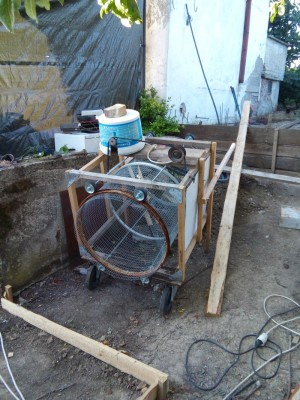

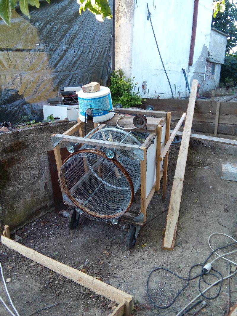

Трябва да имам някъде. Имам частите от две Перли и почти всичко е налично. Ползвал съм от тръбите, моторите, амортисьорите и стъклата. Всичко останало което е годно си стои. Едната беше почти не ползвана.
