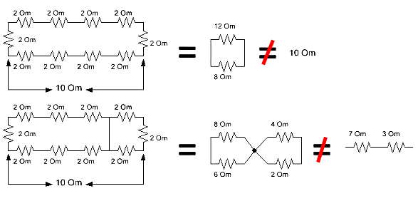

ето ти я и по другия начин
gogo7777 написа:
Как ги сметна тия 3,2 ома....аз ги изкарвам повече :?
Най-лесно може да разбереш че си сбъркал като си видиш резултата и го сравниш със най-малкото съпротивление.
Резултатът трябва да е по-малък от него - за паралелно свързване на резистори де.
В случая имаме две еднакви части от паралелно свързани резистори от 2 и 8 ома.
R=R1xR2/R1+R2=8x2/8+2=16/10=1,6 ома за всяка половина.
Общото е 1,6+1,6=3,2 ома
Не се изчислява като средно аритметично !!!
gogo7777 - майстор
Малеее.....верно, че беше така :x . Полученото съпротивление трябваше да е по-малко от най-малкото във веригата. А аз съм си смятал за два еднакви резистора.....резил :lol:

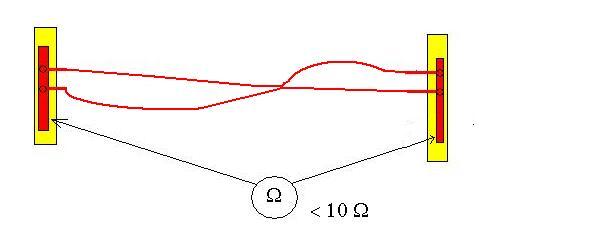

torbalan - Дървен философ
Общото съпротивление няма да се промени, само ако по дължината на жицата съпротивлението е еднакво...
Ако по дължината на жицата съпротивлението се променя - никой не знае какъв ще е резултата....
Инженер Ганев - напреднал
tzetz009 написа:
.... Господин ИНЖЕНЕР , след такова подритване и разтегляне на реотаните ....
Не са разтеглени, а са приближени (не-опънати) и допрени на нееднакво разстояние от краищата, с което вече съпротивлението намалява (в зависимост от несиметрията на допиране). Може на картинката да не става достатъчно ясно това, но с повече въображение..... (рисуването не ми е страст).
