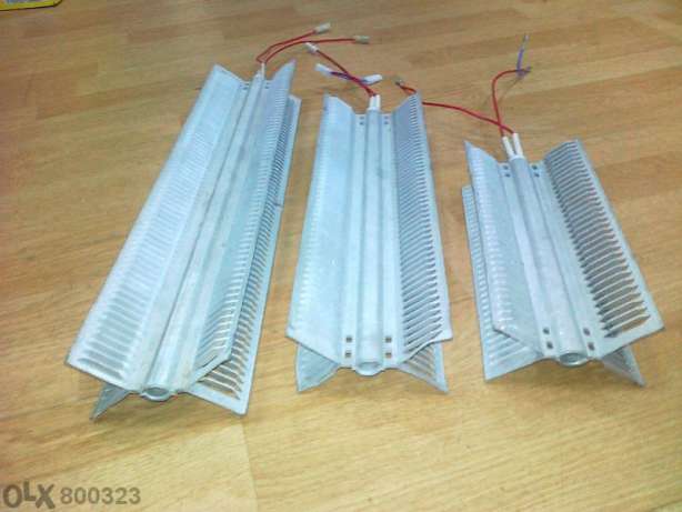

Хубавото на качествените конвектори е че както по-горе се спомена, имат нагреватели с по-голяма площ и работят на по-ниска температура.От там а и използването на качествени терморегулатори с малък хистерезису дават комфорта.Ето това са нагревателите

Елдомските не ги знам, но вентилатор на конвектор е пълна тъпня.

На лидълските вентилаторът е само когато нагревателите не работят. Тоест да го ползваш като вентилатор, когато е топло.

Той дето бръмчи ами и бели прави - на познати турбинката на вентилатора се откачила и паднала върху "реотаните", добре че е имало човек в стаята, да му замирише на пърлено и да спре кУрвектора. Ползвам в най-големите студове конвектор в спалнята точно защото е безшумен, остана и моторетка да си пусна.
